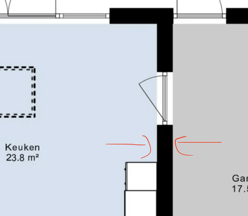

Wij vervangen de keuken en moeten nog een besluit maken over de afzuiging. We nemen een schierkookeiland waar de kookplaat zich bevindt. We plaatsen de keuken zelf, alleen vind ik de afzuiging nog wel een uitdaging. Ik heb twee opties bekeken:
Optie 1: Afzuiging in de kookplaat. Via de muur naar de garage toe en dan aansluiten op de oude afzuigingspijp. Hierbij moet ik dus door een dragende muur heen + het gat zou dan loodrecht onder (240 cm onder) een stalen drager waar de muur op ligt van de bovenverdiepingen komen te zitten. Na de drager begint de uitbouw die tien jaar na de originele bouw van het huis pas geplaatst is.
De afzuiging in de kookplaat heeft een 150mm gat nodig en ik weet niet of dan teveel de integriteit van de muur beschadig. De muur is zo'n 40cm dik (gemetseld incl. 16cm steenwol).
Optie 2: Een koof met plafondafzuigkap, maar dat heeft niet onze voorkeur, omdat het licht wegneemt en esthetisch iets minder fraai is.
Afzuiging met recirculatie willen we bij grote voorkeur niet.
Is er iets te zeggen over de doorvoer? Is een 150mm gat 240cm onder de doorvoer mogelijk zo recht onder een stalen drager in een dragende muur? Of lijdt de integriteit van de muur hier teveel onder en haal ik mij mogelijk constructieve problematiek op de hals?
Afbeeldingslocatie: https://tweakers.net/i/0MFQTG-KR05kNk3FkNk6M7cW6Gk=/800x/filters:strip_exif()/f/image/RJCTnse24aXXzZDoESleFGms.png?f=fotoalbum_large

Een gat van 150 (of wat meer) mm doorsnede in een dragende muur is geen probleem. Alleen begrijp ik je omschrijving niet i.c.m. het plaatje. Je wilt het gat liever niet helemaal bovenin een muur, strak onder het plafond. Verder is het niet zo'n probleem.
Oke dank! De drager zit in het plafond op 260/270cm hoogte vanaf de vloer. We willen graag het gat maken op 20cm hoogte vanaf de vloer, zodat het gat achter het keukenkastje zit (de kopse kant van het kookeiland die tegen de muur aan staat).

Ik snap alleen niet waarom er een drager (/ligger) op de wand zou liggen. De muur tussen keuken en garage is 40 cm dik en dragend (zeg je). Dan kunnen de wanden van de verdiepingen erboven toch gewoon daarop afdragen?
Waar die ligger ligt zat voorheen de oude dragende buitenmuur. Deze is verwijderd, omdat er een uitbouw is geplaatst. Deze loopt de keuken in via het plafond.

Ah, zo. Ik zat in de verkeerde richting te denken :)
Dan is het al helemáál geen probleem. Zo laag is de meest gunstige positie en zo'n gat doet niets voor de draagkracht o.i.d. Boor ze! :)

Nou als je evt constructietekeningen hebt is dat nog beter. Soms moeten deze liggers voor een aanbouw/uitbouw op een zogehete penant geplaatst worden (soort paal waarop dus de stalen balk rust. kan ook van staal zijn of gemetseld). Als dat hier het geval is, zaag je daar nu precies een gat in...

100% zeker dat dat hier niet zo is. Als de muur daadwerkelijk 40 cm draagmuur is tenminste :p

Als het een stalen paal is dan kom je daar niet doorheen en heb je dat zo in de gaten. Als het steen of beton is maakt het niet uit want de krachten worden verdeeld over de zijkanten van het gat, het is maar doorsnee 15 cm.

Ik zit in de installatietechniek en moet zeggen dat je hier wel erg overdrijft hoor.
Een gat van 160mm (altijd iets groter boren dan de buis die je doorvoert) op een hoogte van nog geen 30cm van de vloer is echt niet moeilijk om te boren met een diamantboor, ook niet voor de doe het zelver. Zolang je de tijd maar neemt een de boor zijn werk laat doen.
@Belecthor huur een diamantboor van 160mm bij Boels (kost voor een dag nog geen €60.-) hier krijg je een statief bij om makkelijker te boren. Ikzelf vind daarentegen fijner werken om vanuit de losse hand te boren.
Op je knieën voor de buitenmuur gaan zitten en met een klein beetje afschot naar buiten (dus vooral niet zoals hierboven gezegd, kaarsrecht) het gat in de muur boren.
Spiralietbuis 150mm door de gevel steken.
Beide zijden van de doorvoer afkitten met siliconenkit.
Aan de buitenzijde een gevelrooster plaatsen met een terugslagklep.
Allerbelangrijkste = neem de tijd, laat de boor zijn werk doen (en vooral geen rare plannen uitvoeren met meerdere kleine gaten boren en de rest uitkappen...)
Hmm, heb alsnog een constructeur gevraagd en die gaf wel aan dat het echt niet de bedoeling is loodrecht onder een ligger te boren. Het zou wel minimaal 20cm vanaf die loodlijn moeten.
  • BBBrt
  • Laatst online: 08-10 08:52
Belecthor schreef op maandag 9 maart 2026 @ 09:57:
Ik ben ook constructeur ;)
Als er speciaal ter ondersteuning van die ligger een stuk muur is gemaakt (penant), dan klopt dat wel. Maar als ik het goed begrepen heb, is de ligger op een bestaande draagmuur geplaatst. Dan kan het gat echt prima recht onder de ligger, onderin de muur. Onderin de muur is de belasting uit die ligger dan allang gespreid over een grote breedte. En of je dan recht onder de ligger boort of 20 cm opzij, maakt geen verschil.
Maar, als het voor jou helemaal niets uitmaakt om 20 cm opzij te boren, dan moet je dat vooral doen hoor ;)
  • Belecthor
  • Laatst online: 17-10 20:42
BBBrt schreef op maandag 9 maart 2026 @ 10:02:
Haha top, ik heb inmiddels veel verschillende reacties hierop gekregen. Maakt het nog wat uit dat er links van de drager een muur zit en daar de krachten misschien niet goed verspreid worden? En wat als het gat niet recht is, maar een rechthoek (ivm de kookplaat moet deze onder de plint).
  • BBBrt
Belecthor schreef op maandag 9 maart 2026 @ 10:04:
Bedoel je een (deur)gat in plaats van een muur? Want links van de ligger zit een deur? Dat doet inderdaad iets in de krachtsafdracht, want die kan grotendeels maar één kant op. Maar je moet het zo zien: de belasting uit de ligger kan onder een hoek van minimaal 45 graden spreiden naar beneden. Als dat maar één kant op kan, dan spreid de belasting tot een breedte gelijk aan jouw plafondhoogte. Zeg dat dat 2,30 m is. Dan haal jij er dus 0,15 vanaf door het gat te boren. Daarmee heb je de spreidingsbreedte met 6,5% verkleind. Oftewel de belasting lokaal met 6,5% verhoogd. Dit is in de bouwwereld marginaal te noemen. En daarnaast: de belasting bovenin diezelfde muur, vlak onder de ligger is veel groter, want daar is nog niets gespreid. Daar wil je dus liever NIET boren.
Vorm van het gat maakt niets uit.
(Dit is niet helemaal hoe het werkt, maar een pragmatische benadering ;) )
  • Belecthor
BBBrt schreef op maandag 9 maart 2026 @ 10:13:
Bedankt voor je uitgebreide reactie. Ik heb een kennis (bouwkundige) die zegt dus het niet aandurft, maar als ik jou begrijp vanuit je constructeurs bril zou het geen probleem moeten zijn om zo'n gat te boren.
  • BBBrt
Belecthor schreef op maandag 9 maart 2026 @ 10:22:
Nee, zeker niet. Maar nogmaals: het is wel iets anders als het stukje muur onder de ligger 'los' is gebouwd van de rest en speciaal is aangebracht om de ligger te dragen. Maar uit jouw verhaal maakte ik op dat dit niet zo is(?)
  • Belecthor
BBBrt schreef op maandag 9 maart 2026 @ 10:24:
Het is idd de oude muur tussen de garage en keuken in en die stond er al.
