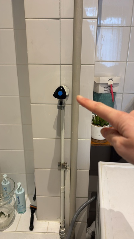

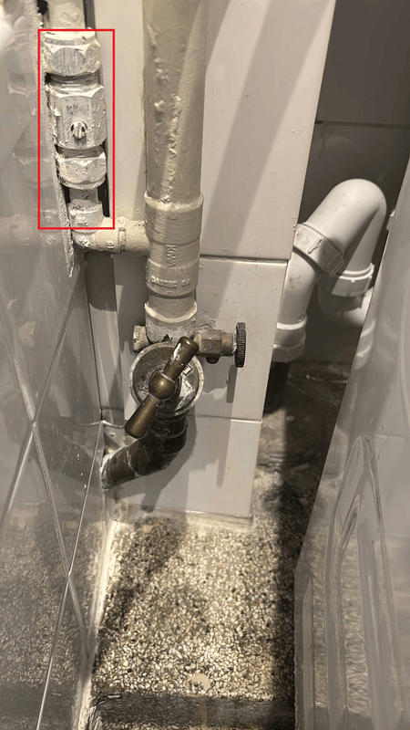

Mijn vraag
Ik ben mijn wasmachine vervangen in mijn badkamer. Ik heb een jaren 30 woning in Amsterdam, dus alles is vrij oud. Nu wil ik de wasmachine op dezelfde manier aansluiten als de vorige, maar er komt plots geen water meer uit de kraan. Buren hebben geen water afgesloten, en ik schijn de noot niet te kunnen kraken wat er gebeurt is. Onderaan de kraan zijn nog 2 draaiknoppen, maar als ik die open/dicht zijn nog steeds geen effect.
Als ik de toevoerslang van de wasmachine eraan koppel en dan de kraan open zet, hoor ik ook geen water eruit komen.

foto van de kraan?

zojuist toegevoegd :)

Afbeeldingslocatie: https://tweakers.net/i/bg12IaaEAgNdbEA2sX3ZH9mp0cw=/x800/filters:strip_exif()/f/image/MrBeAvrd9e34WH2x4eENuJdt.png?f=fotoalbum_large
Deze ook geprobeerd, dat is ook een stopkraan :)
[edit]Spuit 11 :+
Overigens zou uit het rechtse kraantje onder (zwart wieltje) water moeten komen als je die open draait. Zo niet, zal je verder up stream moeten zoeken.

beide dank voor jullie reactie! Ik ga e.e.a. uitproberen vanavond. IK heb inderdaad al wel de kraan open gedraaid zonder een slang eraan, en dan komt er niks uit :). Maar, de afgelopen 2 jaar heb ik de kraan gewoon gebruikt, dus eerder kwam er wel gewoon water uit.

Toevoer komt van onder, anders zit de aftapkraan verkeerd. Komt daar wel water uit als je aan dat zwarte wieltje draait?

anouk.koch schreef op woensdag 4 maart 2026 @ 17:30:
Heb je ook dat zwarte kraantje, rechts van de leiding, open gedraaid? Als daar water uit komt dan weet je dat het in je wasmachinekraan zit, zoals hierboven gezegd.
