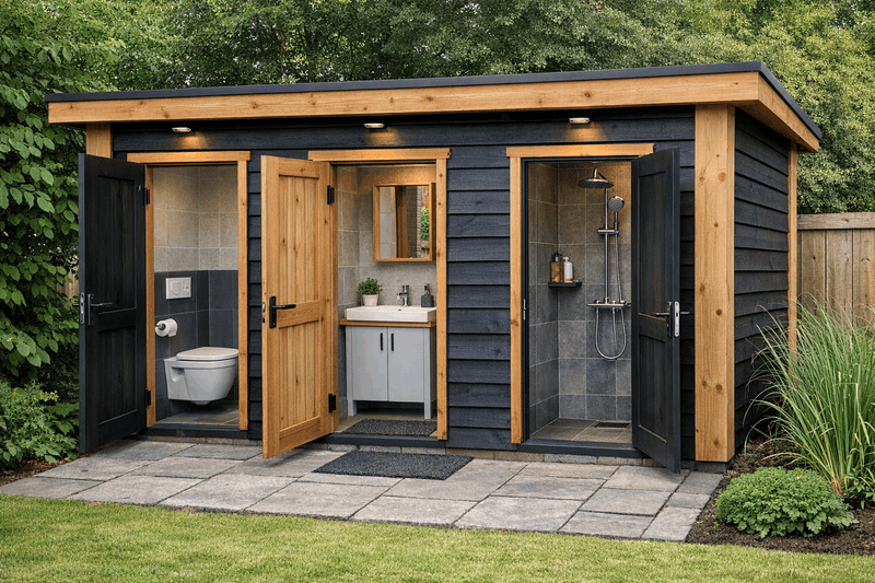

dit is ook mooi.
Afbeeldingslocatie: https://tweakers.net/i/uyEcGZwBoVPCPFMc5tPv09EY9Bg=/800x/filters:strip_exif()/f/image/BxADXJ3eNNRsYoQUEGyXZiqG.png?f=fotoalbum_large

@whiner Die tweede vind ik wel een nette oplossing. Ik wil wel één buitendeur, ook omdat er nog een deel voor komt als kleine berging (voor het WC deel dus). Het wordt uiteindelijk een L vorm.

Dit, maar met de deur vanaf de wasbak naar douche intern. Dan heb je ook direct een "omkleed" ruimte.
Praktisch gezien ben je gewoon een Nordic sauna/buitenhuis aan het realiseren minus de sauna.
Die google termen (evt Fins, Zweeds, Noors gebruiken) zullen je veel inspiratie geven.
