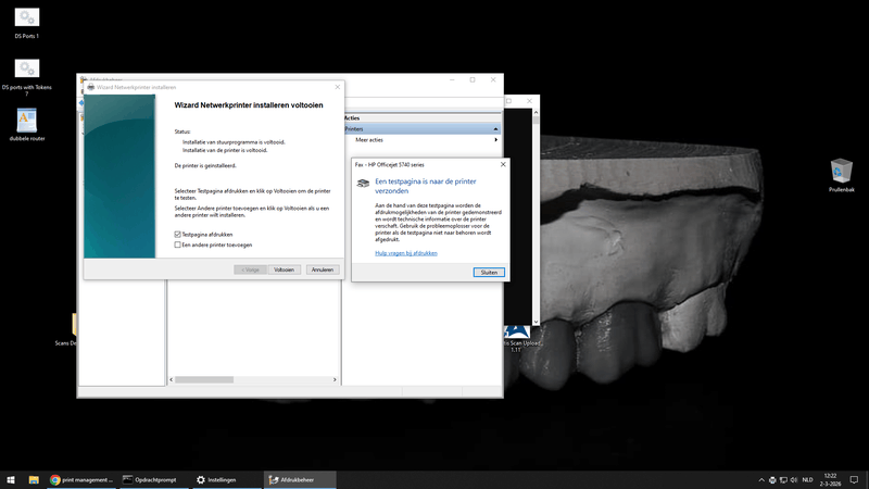

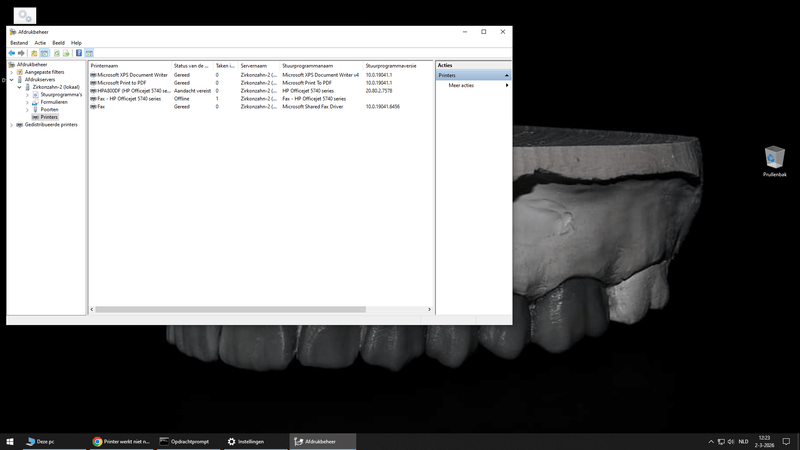

Dankjewel voor je reactie!
Ik heb je stappen doorlopen. Hij heeft de installatie voltooid (zie screenshot).
Meteen testpagina willen printen maar hij doet niks.
Geeft tevens aan bij status: Aandacht vereist.

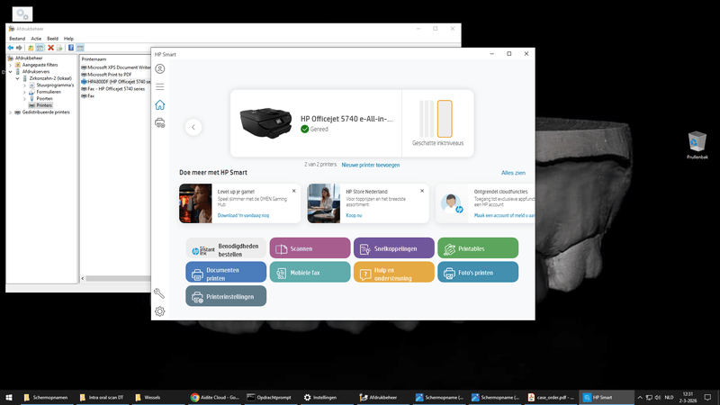

  • RT13
  • Laatst online: 14-10 16:24
Marc H schreef op maandag 2 maart 2026 @ 12:30:
log eens in op het controlepaneel van de printer en kijk naar de status.
Aandacht vereist kan zoiets simpels zijn als papier op maar ook wijzen naar grotere problemen.

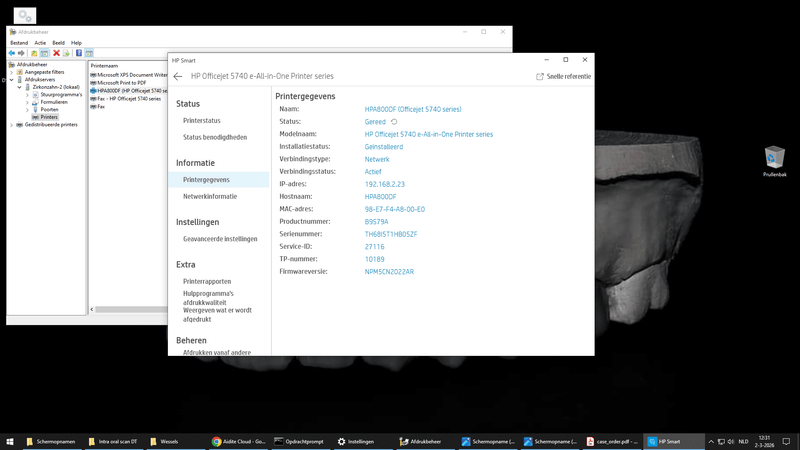

Thanks voor je reactie.
HP smart geeft aan dat de printer gereed en actief is.
Afbeeldingslocatie: https://tweakers.net/i/pm0rzt4epA1gRZ3nLrpB1dPUYHo=/800x/filters:strip_exif()/f/image/NUV5BJ7lUxD3VD4ffJIJurxD.png?f=fotoalbum_large
Afbeeldingslocatie: https://tweakers.net/i/Avh0H8ZEGCTyKMBQ8hL1deD-M8Q=/800x/filters:strip_exif()/f/image/BNQXZ7rH6l82VSTP4HeFGbvc.png?f=fotoalbum_large
Afbeeldingslocatie: https://tweakers.net/i/8fzhr5dz-bBE0Ruwi1Ggo33E77k=/800x/filters:strip_exif()/f/image/K2bmTaeHcTqLjLzh9Op5lzrj.png?f=fotoalbum_large
  • Marc H
  • Laatst online: 23:57
Marc H
- - Is wakker - -
Vaag, want hij geeft geen ikntniveaus aan. Ik vraag mij af of de communicatie met die printer wel helemaal lekker loopt.
log eens in op de webpagina van de printer en bekijk daar de status. Voer op de pc eens https://www.advanced-ip-scanner.com/nl/ uit en kijk eens of de pc wel het hele netwerk ziet. Daar kan je ook de webpagina van de printer opvragen.

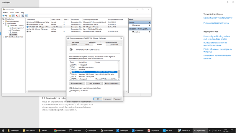

wil je kijken welke poort de printer dus daadwerkelijk gebruikt om te communiceren? Onder Printer > Properties > Ports
Dankjewel voor je reactie, ik denk dat je dit bedoeld?
Afbeeldingslocatie: https://tweakers.net/i/R8fypkADNxBpBVT7Y_U08zaFj2o=/800x/filters:strip_exif()/f/image/2xVFB4fEi6bbyzhKEU8S5fx3.png?f=fotoalbum_large
Moet hij niet op 1 poort lager aangevinkt staan?
Nee, want dat is de Fax module in de printer.

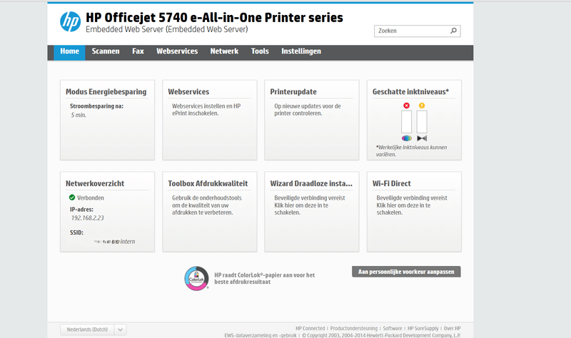

  • RT13
Marc H schreef op maandag 2 maart 2026 @ 13:07:
Jawel, derde van onder: HPA800DF.
klik op het pijltje ervoor en je ziet een linkje naar zijn webpagina.

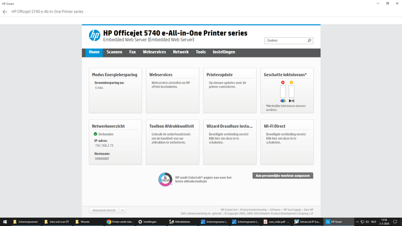

Klopt, hij linked me door naar 192.168.2.23:8080.
Opent geen pagina, blijft in bezig met laden hangen.
Edit: als ik het :8080 weghaal kom ik in de printer configuratie pagina
Afbeeldingslocatie: https://tweakers.net/i/iNvWvPs7GCmOPsIr__BG0KZYaaY=/800x/filters:strip_exif()/f/image/ZyrcmqN7lOUnikzPNbd4XroG.png?f=fotoalbum_large
[ Voor 51% gewijzigd door RT13 op 02-03-2026 13:21 ]
  • Marc H
Marc H
- - Is wakker - -
Geschatte inktniveaus ziet er niet goed uit....
kan het zijn dat daar imitatiepatronen in zitten?
Haal ze er eens uit en plaats ze opnieuw, misschien herkent de printer de patronen niet, of zitten ze niet goed.
[ Voor 35% gewijzigd door Marc H op 02-03-2026 13:27 ]

Klopt, is van Viking wat erin zit. Hij print tevens nog prima, niet vaag ofzo. Alle testpagina's komen er goed uit.

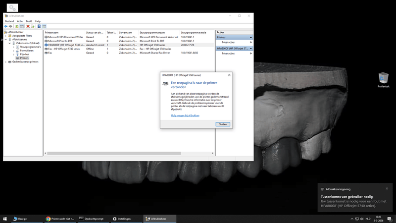

Afbeeldingslocatie: https://tweakers.net/i/AO1pZ0bP6mXalyNMx8pobWXgjFQ=/800x/filters:strip_exif()/f/image/nkYQfoQ16cDTzIDRgD8ryLFT.png?f=fotoalbum_large
Dit is als hij bekabeld verbonden is. Geeft wel een ander ip, dat is normal?
Printer is niet verplatst etc. Zelfde plek, zelfde kabel.

Marc H schreef op maandag 2 maart 2026 @ 14:05:
Maar hij geeft, zelfs nadat hij geprint heeft, nog steeds een waarschuwing en een error op die inktpatronen.
Pff ja verschrikkelijk. Ik heb ook geen nieuwe cartridge om te testen moet ik eerlijk bekennen.
Staat op de bestellijst maar ik overweeg sterk om de hele printer van 1 hoog een enkeltje te geven en een nieuwe te kopen :henk

Begin eens met een kopie via de scanplaat.
Als die er ook niet uitkomt, dan zit het echt in je cartridges.
Hoe dat nu opeens kan want "ik heb alleen het netwerk gewijzigd daarvoor werkte het wel"
Nou,
* Toeval bestaat
* Vaak gaat even de stroom eraf bij een configuratie wijziging. Na de herstart is het dan stuq, niet door de config wijziging maar door de herstart

Kopiëren via scanplaat werkt naar behoren.
Ben bang dat ik er niet uit ga komen. Ga langzaam maar eens kijken naar een nieuwe

Zwart wit en kleur?
  • RT13
Er zit geen kleur cartridge in maar hij print hem dan wel uit in zwart-wit voor zover mogelijk

WSD = no go, ja het werkt eventjes soms wel / soms niet, helaas erg instabiel...
Ik plaatst dagelijks printers in non-domain omgevingen.. dus ik advieseer om je printer op IP basis (static) te zetten dan weer testen
Dit moet je doen;
  1. Zoek een vrije IP in je netwerk (hoog in subnet) ingeval van de automatische ip uitgave dat deze niet vrijgegeven wordt (of je exclude deze op je modem van uitgave)
  2. Geef deze aan je printer (static) IP adres zoals ik eerder zei onder printer properties > Ports > nieuwe poort toevoegen op basis van IPv4
Zodra je dit heb gedaan zou het moeten werken

Ik ben er zelf dan meer fan van om in de DHCP serverinstellingen IP adressen te reserveren voor apparaten waarvoor het prettig is als ze steeds op hetzelfde IP-adres bereikbaar zijn. (Dat zal in dit geval dus in het modem(/-router) zijn. Anders zal je op z'n minst in de DHCP server in moeten stellen dat die maar in een bepaalde range mag uitgeven, en de vaste adressen daarbuiten moeten kiezen.

@RT13
Situatie nu:
Tegelijkertijd heb ik alle kabels die in de router zaten en nog gebruikt worden in een daarop volgende splitter gekoppeld en deze direct verbonden met de modem (KPN).
Wat bedoel je met een splitter? Als dat van die plugjes zijn om van 1 RJ45 naar 2 te gaan zit daar een probleem.
Wat je even zou kunnen doen:
Wis je netwerk configuratie op de printer, zowel WIFI als ethernet.
Start je printer opnieuw met alleen een ethernet kabel erin
scan je netwerk, en kijk of je op MAC adres je printer ziet
Haal alle HP printer driver van je PC af en start opnieuw op.
Installeer de HP drivers opnieuw, die configureert ook je PC opnieuw op netwerkniveau, vaak zie je dan het MAC adres wel weer terugkomen.Installeer gewoon alle drivers en software.
Test dan nog eens of je kan printen.

  • The_Doman
  • Laatst online: 22:47
Als je dat nog niet gedaan had, probeer het ook eens zonder de HP Smart Apps tools maar alleen de standaard/basis drivers.

Liever geen IP adressen static in het apparaat zetten je kan deze prima vastzetten in de router, op die manier hou je inzicht in IP adressen en voorkom je dubbelingen.

Ik kan zo nog 10 andere manieren verzinnen hoe het mooier en beter kan, maar om het uit te sluiten waar het probleem vandaan komt, moet men eerst de printer op de IP vast instellen, dan weet je meteen waar het vandaan komt....
