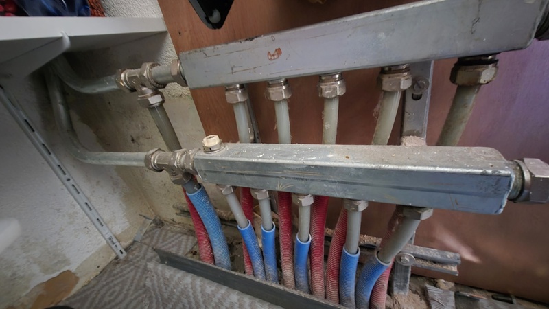

Afgiftesysteem:
M.b.v. ChatGPT ben ik tot het volgende overzicht gekomen:
Afbeeldingslocatie: https://tweakers.net/i/KxaKcXCwML3kA_JSRvDVSwXxA7g=/800x/filters:strip_exif()/f/image/5f9oO7l9glTpsXl9kWZwAE3I.png?f=fotoalbum_large

De 22mm vanaf stadsverwarming naar 2 verdelers is dat 1 leiding aanvoer of gelijk 2?
Op zich moet het met 1 22mm dunwandige leiding wel kunnen. Eventueel met dT van 7 of 10 gaan draaien
dan is een vaillant handig, die laat zn flow goed beperken. Panasonic gaat bij defrost op max flow, ook al heb je een lagere flow ingesteld.

Aanvoer en retour zijn 22mm maar wel maar 1 set richting beide verdelers. Ik vermoed dat bij de onderste verdeler er voor wordt afgetakt. Zie linker kan van de foto.
Afbeeldingslocatie: https://tweakers.net/i/yNAI6hZDP9WexXLXc0dvlfdku6U=/800x/filters:strip_icc():strip_exif()/f/image/tuUnevBIjm9geAqMHCm90GPX.jpg?f=fotoalbum_large
Panasonic forum al aardig wat van gelezen. Vaillant ga ik ook doorspitten. Dank voor de tips!

Job_04 schreef op zondag 1 maart 2026 @ 19:56:
aanvoer en retour zijn 22mm
Ja sorry voor de onduidelijkheid. Wil er uiteraard vanaf. Maar ik benoem hem omdat dit voor mij het punt is waar ik de warmtepomp kan aansluiten zodra hij weg is.
Iemand nog tips voor de diameter en type (geïsoleerd) leiding richting boiler spiraal? Ik ga eerst de badkamer aanpakken en daarvoor de koof openbreken. Deze leiding moet ik dus op korte termijn gaan leggen.
nieuwe leiding 26mm binnendiameter

BarryH schreef op zondag 1 maart 2026 @ 19:59:
Bedoel je dan vanaf warmtepomp tot aansluiting waar stadsverwarming zat, en eventueel de leiding richting de boilerspiraal?
Of bedoel je ook de bestaande leidingen richting verdelers? Hier is wijzigen niet echt een optie helaas. Ik heb een kanaalplaatvloer met alle leidingen ingestort. En behalve de badkamer is het hele huis gereed, dus openbreken gaat hem niet worden.

Job_04 schreef op zondag 1 maart 2026 @ 20:03:
Van wp naar punt in de woning waar je splitst tussen richting CV en richting boiler
Overigens kan een warmtepompboiler binnen ook best een goede optie zijn waardoor je geen extra leiding hoeft aan te leggen

De aanvoerleiding vanaf de warmtepomp naar je eerste verdeler moet een maat groter worden dan 22 mm staal.
Ik moet toch leidingen naar zolder gaan leggen omdat daar nu een 2e badkamer is met een electrisch boilertje. Extra leiding is dan geen probleem. Geisoleerde dakdoorvoer wordt dan meer werk, en omdat er ook een slaapkamer is voor bezoek is ook geluid een issue. Vandaar liever met het monoblock mee.
Vanaf splitsing naar boiler is 15mm voldoende?

Job_04 schreef op maandag 2 maart 2026 @ 19:41:
En voor de duidelijkheid nogmaals, stadsverwarming gaat er liever vandaag dan morgen uit, en kan inderdad voor ongeveer de genoemde 500 euro.
Naar boiler ook met 26mm inwendig (warmtepomp leidingen)

Nadeel van een buffervat met spiraal is wel dat je monoblock dus de hele zomer draait, met een losse WPB kan je monoblock uit (of op koelen). Ik vond het een stuk simpeler om twee apparaten te kopen en het volledig gescheiden te houden.
Subsidie op tweede warmtepomp is sinds dit jaar beperkt helaas.
  • Job_04
  • Laatst online: 22:33
marvel27 schreef op dinsdag 3 maart 2026 @ 01:38:
Ik zou niet zomaar op ChatGPT vertrouwen voor zo'n dingen. Ik heb een rekentool gemaakt die je kan helpen om je situatie in kaart te brengen.
Vertrouw ik ook uiteraard niet blind op, ik ben werktuigkundig ingenieur dus kan wel nagaan of het klopt. Berekeningen van GJ naar gas etc heb ik ook zelf gedaan. Maar klinkt al een goede tool ga ik me in verdiepen, thanks!
HeldereM schreef op dinsdag 3 maart 2026 @ 03:23:
Nadeel van een buffervat met spiraal is wel dat je Monoblock dus de hele zomer draait, met een losse WPB kan je monoblock uit (of op koelen).
Goed punt! Ik zie bij mij vooral op tegen de dakdoorvoer regelen. Maar als ik dus een warmtepompboiler neem met spiraal kan ik in de winter vanuit de Vaillant in SWW voorzien. In de zomer kan de warmtepompboiler aan en kan de koude lucht gewoon de zolder op geblazen worden.
