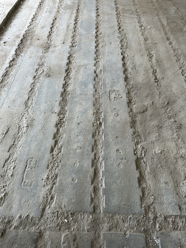

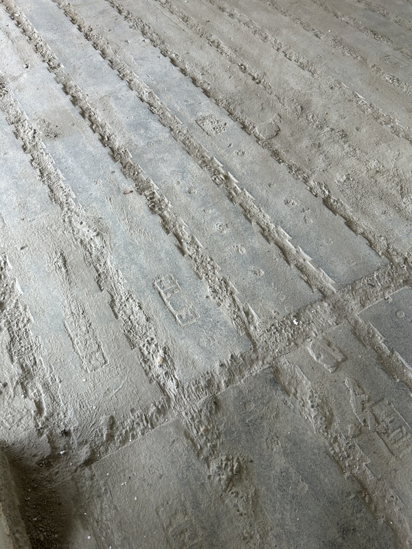

De vloer (houten vloer en tegel-/dekvloer) is eruit gesloopt in ons jaren ‘70 huis. De betonen constructievloer ziet er als volgt uit (zie afbeelding). Ik was benieuwd wat voor soort vloer dit is, weet iemand dat?

Zo te zien losse betonnen elementen en ik kan de naam Echo er uit halen en die fabriek bestaat nog steeds.
Belgisch bedrijf wat nu voorgespannen betonelementen maakt.
Ziet er uit als losse elementen die met gestort beton tot 1 geheel gemaakt zijn?
Geen heel gebruikelijke vloer, woon je meer in het zuiden van het land toevallig?

Nee niet in het Zuiden, maar Oosten. Er zit een kruipruimte onder. Vloer 1e verdieping zijn gewone kanaalplaten.

Ik zou Echo (@Asteroid9 (y)) ook even contacten.
Meestal moeten dit soort betonelementen op een bepaalde manier gefixeerd worden. Het lijkt erop dat de hele toplaag weg is en los is gekomen en dat er alleen nog beton tussen de elementen zit.
Nu is het jaren '70, dus qua zetting zal het meevallen. Maar als die elementen onderling kunnen bewegen kan je dekvloer gaan scheuren. Het kan ook zijn dat de constructie waar deze elementen op liggen ervoor zorgt dat er niks kan schuiven.
Ik zou de fabrikant een mailtje sturen met deze foto en jouw plan voor de vloer opbouw. Om ellende te voorkomen.

Het is vergelijkbaar met kanaalplaat alleen veel smaller. het voordeel is dat je ze makkelijker kon verplaatsen Ik weet niet van welke fabrikant deze zijn. je hebt meerdere fabriekjes gehad met op elkaar lijkende producten. Het zijn eigenlijk allemaal holle beton elementen.

Nou daar ben ik niet zo bang voor hoor. Hier zat geen toplaag op, maar 5/6cm oude isolatie en daarop zwevend vloerverwarming uit die tijd met dekvloer. Ik was gewoon benieuwd, geen paniek.
  • TheGhostInc
@Nyvlem, ik las de flyer van @twain4me en zag staan 'geen druklaag nodig'. Dus inderdaad geen paniek.
Maar er zijn wel vloerdelen die het wel nodig hebben, daar kun je de toplaag niet zomaar eraf halen. Dus voor anderen mogelijk wel een dingetje.
