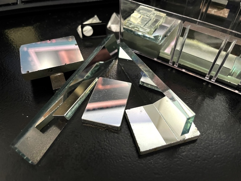

Ik heb zelf meerdere van die first surface mirrors liggen, in een bakje.. allemaal afkomstig uit diverse (al dan niet professionele) optische apparatuur, dus vergelijkbaar met je scanner. Allemaal van glas, dat wel.
Sommige zelfs afkomstig van een consumenten flatbedscanner, als ik me goed herinner.
De ene weliswaar wat meer beschadigd dan de andere.. (ik heb sommige al héél lang zeg maar ;) ), zoals die middelste op de foto, die vol met krassen zit, maar die kan ik allemaal zonder enige problemen en zonder enige gevolgschade toe te brengen prima schoonmaken met een zacht wattenstaafje of zachte doek en de genoemde IPA. (dus direct op de reflectieve zijde). Dat doet totaal niets met de reflectieve laag.
Plaatje voor het idee: (al zijn spiegels natuurlijk erg lastig te fotograferen).
Afbeeldingslocatie: https://tweakers.net/i/dPHePZ9CkgVlBltH-5TEiQ6U7CI=/800x/filters:strip_icc():strip_exif()/f/image/0wWSl5MZfF53yr7qRSMDOHAh.jpg?f=fotoalbum_large
Ik heb zelfs nog zo'n first surface mirror liggen van ongeveer 70x50cm in grootte... in een hele rare penta-hoek achtige vorm. Zat vroeger aan de schuine binnenzijde van mijn Sony 3-chip SXRD Rear-Projection FullHD televisie.. En ook die spiegel heb ik een aantal malen schoongemaakt met een zachte doek met 99+% IPA. Geen enkel probleem.
Voordeel is ook dat IPA streeploos oplost.
Zorg ervoor dat je geen cellulose-houdende poetsspullen gebruikt, dus geen toiletpapier, papieren zakdoekjes, keukenpapier enz, want dat kan (heel lichte) krassen geven.
(Maar zelfs ALS dat al lichte krassen zou geven, dan is dat nog steeds totaal niets vergeleken met de vervuiling die nu op die spiegel zit en wordt het er sowieso beter op...)
