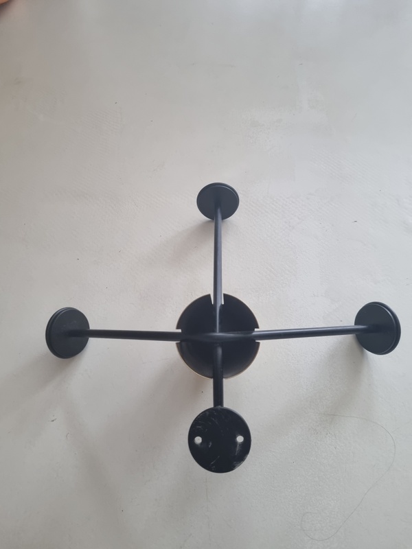

Hieronder een tweetal foto's. Ik weet niet of dat veel duidelijker is? De kapstok hangt aan een dragende muur, waarover behangen is. Hij is niet erg groot, maar je wilt niet weten hoeveel jassen mijn vriendin daar aan kan hangen 8)7
Maar onder de scheur van het linker gat is een stuk beton van 1 a 2 cm dik meegekomen. Lijkt me toch dat ik dat enigszins moet ondersteunen? Voordeel, hoeft niet super netjes zolang het onder het behang blijft...

Tsja, da's dus typisch een kapstok waar geen gewicht aan mag komen te hangen.
Twee kleine schroefjes op het onderste deel zijn een garantie voor uithangen en uit de muur komen bij overbelasting.
Ik zou de bestaande gaten wat dieper boren, lange plug er in en langere schroeven gebruiken.
Misschien nog een tweede identieke kapstok ernaast monteren gezien (sommige) mensen vaak denken "Hee, hij zit weer vast, dan kan ik m'n zooi weer kwijt".

Overigens is het geen wonder dat de kapstok loskomt als die alleen maar vastzit bij die twee gaatjes. De krachtoverdracht is waardeloos door de grote arm van de belasting en de korte arm van de bevestigingsplaat.
Misschien beter om uit te kijken naar een betere kapstok.
