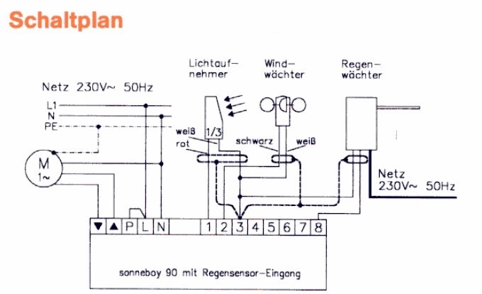

Hallo allen,
Thuis is de zonnescherm aansturing kapot, het is een oudewetste Elero Sunnyboy met weerstation (wind en zon). Aangezien we het huis met 6 maand gaan verkopen heb ik geen zin om veel moeite erin te steken om het weer werkend te krijgen. Via internet heb ik het onderstaande schakelschema nog terug kunen vinden, maar de moter welke erin zit weet ik zo niet.
Afbeeldingslocatie: https://tweakers.net/i/qI7WmW7fbUw3-vFkFH8jt8d1EQU=/fit-in/4920x3264/filters:max_bytes(3145728):no_upscale():strip_icc():strip_exif()/f/image/H5pC5e21Tq3R0F0KeYyt519b.jpg?f=user_large
Indien ik deze wil vervangen voor handbediening heb ik enkel de onderstaande schakelaar 2-polige schakelaar nodig waar ik de fase en de twee aardes op de klem met een pijltje erin stop, toch?
https://www.elektramat.nl...sgever-2p/#specifications
Of heeft iemand nog een andere goede mogelijkheid om toch weer een werkend weerstation erbij te krijgen?
Alvast bedankt voor het meedenken.
  • naftebakje
  • Laatst online: 17-10 07:42
Is maar net wat je er qua budget in wil stoppen. Tweaker in mij zou zeggen: steek een shelly 2.5 achter de knop, zo kan je de screen ook vanuit je smartphone bedienen (en met home assistent kan je automatiseren op wind, regen en zon); maar je weet niet wat de volgende bewoner wil (die sloopt het er mss zo weer uit om zijn eigen oplossing te gebruiken).
