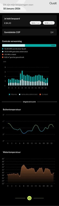

Goedemorgen,
Sinds een paar maanden draai ik met een Quatt Hybrid Duo en dat bevalt erg goed. De CV-ketel is in die periode niet meer aangeslagen. Zelfs tijdens de koudste dagen in januari kwam de maximale aanvoertemperatuur niet boven de 40 graden uit.
Mijn huidige situatie:
Beneden: LTVC Robot verdeler met 10 groepen
Boven: open verdeler met 2 groepen
De LTVC beneden staat vrijwel volledig open, zodat er nauwelijks gemengd wordt en het warme water direct het systeem in gaat. (zie stap 4 van https://www.robotclimate....oad/file/161/product/669/)
Ik ga nu een extra ruimte voorzien van vloerverwarming, circa 13 groepen.
Mijn twijfel is het volgende:
Moet ik hier opnieuw een LTVC verdeler met pomp plaatsen, of kan ik gezien de lage aanvoertemperaturen beter kiezen voor een open verdeler zonder pomp?
Met de kanttekening dat ik mogelijk volgend jaar volledig elektrisch ga en de CV-ketel eruit gaat. Dan blijft alleen lage temperatuurverwarming over.
Een pomp kan ik uiteraard plaatsen en weer volledig open zetten, maar als die hydraulisch niet nodig is, voelt dat als overbodige complexiteit en extra stroomverbruik.
Hoe kijken jullie hier technisch naar?

Hier ook een Quatt Duo V1.5 en heb de lage temperatuurverdeler met pomp afgelopen zomer vervangen voor een open verdeler zonder pomp met flowregeling voor de aparte groepen. CV ketel begrenst op 45 graden.
Resultaat is dat de Quatts veel rustiger draaien, lager stroomverbruik en (bijna) geen pendelen meer.
In mijn situatioe was dit dus een goede vervanging.

Hier een Quatt hybrid v2 duo en een pomploze verdeler. Verder nog 7 radiatoren een mini tikje open en een paar slangen in de vloer van de badkamer met een rtl knop.
Bij mij is de flow die de Quatt levert (800 liter per uur) eigenlijk te laag voor de vloerverwarming. Flowmeters van de verdeler reageren volgens de vloerverwarming monteur amper vanwege het lage debiet. Sommige kamers worden daarmee maar net aan warm genoeg.
Wellicht een verdeler met alleen een pomp en niet het menggedeelte (is dat een hybride verdeler?) een idee om de flow door de vloerverwarming hoog genoeg te kunnen houden?
  • _JGC_
  • Laatst online: 16:19
800 liter per uur wordt wel krap met zoveel groepen lijkt me. Wat dat betreft jammer dat die quatts in serie staan, parallel was het geen enkel probleem geweest.
