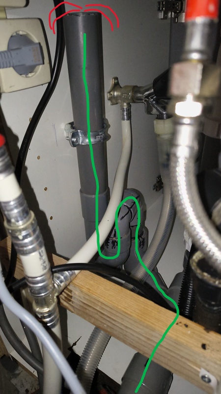

Hoi iedereen,
Onze Bosch vaatwasser heeft opeens het probleem dat de afvoer in de keuken een aantal keer overstroomt tijdens het afpompen, dit gebeurt meerdere keren tijdens een programma.
Ik heb de zwanenhals al zo goed als mogelijk schoongemaakt en er lijkt geen verstopping (meer).
Maar toch blijfft het bestaan. Het is begonnen juist doordat ik de afvoer slang er een keer had uitgehaald vanwege andere problemen met de vaatwasser (blijkbaar was de vaatwasser door de jaren heen naar achter geschoven en sloot de deur daardoor niet goed meer, dat werkt nu weer wel goed).
Op de 1ste foto zie je in rood waar het water uit komt (normaal hangt die afvoer slang hierin) en zie je in groen hoe de afvoer loopt.

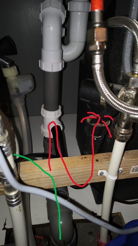

op foto 2 zie je een deel van de afvoer waar ook de gootsteen op zit en een overdruk ventiel vanaf de warmwater leiding (die zit op onze close-in boiler). zelfs daar komt het water uit gespoten tijdens het afpompen.
Iemand enig idee wat dit kan zijn en hoe op te lossen?

Nou, de kans dat er verderop in je afvoer een klont vet/zeep/bah rest zit is best groot.

ik gok op een verstopping in de rest van die afvoerpijp

oke dank jullie wel. Maar die zwanenhals bij de vaatwasser afvoer is zo goed als schoon, en die zwanenhals van de gootsteen is 100% zeker schoon. Aangezien het water zelfs via dat afvoertje van dat overdruk ventiel eruit komt zou je zeggen dat de verstopping in die horizontale pijp zit die bijna de grond in gaat... wel apart, dan zou het water uit de gootsteen ook moeilijk moeten weglopen en dat is niet. Bovendien zitten verstoppingen vaak in een zwanenhals lijkt me?
Het is ook lastig om daar te komen, zit helemaal aan elkaar gelijmd

Nee, verstoppingen zitten niet vaak in een zwanenhals. En je gootsteen loopt gewoon leeg door zwaartekracht en de vaatwasser pompt onder druk het water weg. Ik zou er eens een ontstoppingsveer doorheen jassen.

afwasmachine pompt dat water erin, dat kan nergens heen dus komt weer terug en dan spuit het er bij het eerste het beste gat uit.
tijd voor de ontstoppingsveer ja

Staat dat zwarte slangetje van je quooker nu zonder sifon aangesloten op je riool?
Zal lekker stinken.

Ik schat in dat het hier geen nieuwbouwwoning betreft, maar eerder een verbouwde woning die al meer dan 50 jaar geleden gebouwd is. In de tussentijd zijn de afvoerpijpen naar het gemeenteriool waarschijnlijk nooit goed schoongemaakt en met de aanschaf van moderne (af)wasmachines die het vet wel deels (maar niet helemaal) afbreken zullen de leidingen langzaam dichtslibben. Tijd voor een rigoureuze aanpak, laat een ontstoppingsbedrijf komen die de leidingen (met hoge druk) goed kan schoonmaken en middels camera-inspectie dat ook kan controleren. Geen caustic soda of zo gebruiken, dat verplaatst het probleem alleen maar richting het gemeenteriool en dan kun je (of het bedrijf) gaan graven.

Wolly schreef op woensdag 25 februari 2026 @ 22:58:
Zal lekker stinken.
er zit een bocht in, dat werkt als het sifon

Ik ben zelf met een veer aan de slag geweest en zelfs de hogedrukspuit erop gezet, maar het mocht niet baten. Dus ik ga inderdaad maar een bedrijf inhuren om te laten reinigen.
