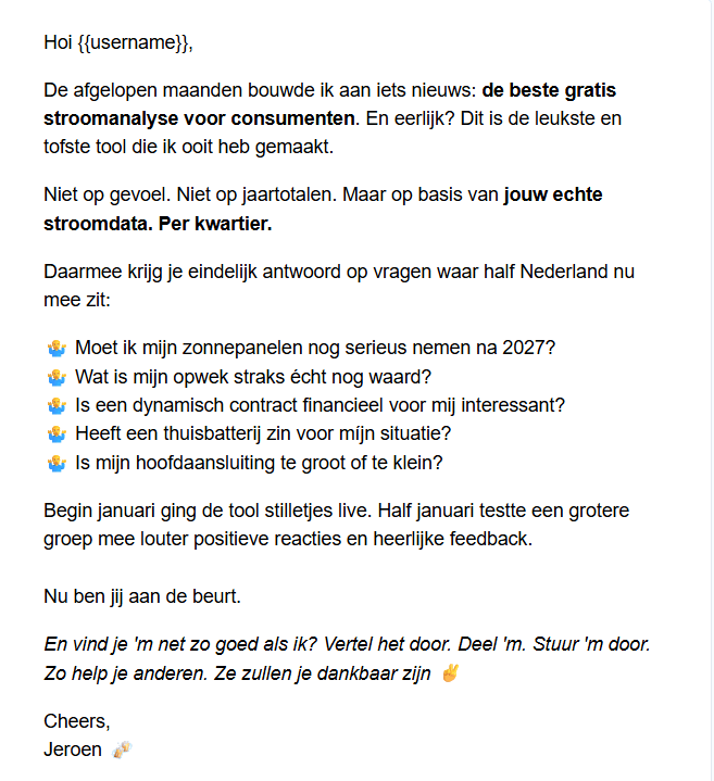

Maar de hoofd reden van deze post is, dat ik vanmiddag toevallig een mail kreeg van Jeroen ( die deze week nog niet weer thuis is) en dat is interessant voor iedereen hier, maar kwam voor mij dus net een dag te laat (Of omdat ik daar vanmorgen was begonnen aan het verstrekken van data). Hieronder een copie van dat mailtje:
Afbeeldingslocatie: https://tweakers.net/i/xqIJucZVRVgIGzFadGdouBu7f3s=/fit-in/4000x4000/filters:no_upscale():strip_exif()/f/image/RkpCcsllKDfmAtAUtPLR4E2g.png?f=user_large
