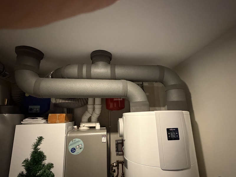

Ik heb een Stiebel Eltron Warmtepompboiler type WWK301 welke nu ruim 4 jaar naar tevredenheid draait. De boiler is aangesloten op een eigen groep via een aardlekautomaat. Indien de warmtepomp draait dan is het verbruik tussen de 400 en 550W, als de spiraal ook wordt ingeschakeld dan komt daar ca. 1500W bij.
Als vanaf het eerst jaar slaat de aardlekautomaat soms uit. Ik heb geen idee of het dan sluiting of een aardfout betreft. Ik vermoed dat het een aardfout betreft want ik zie ook geen absurde pieken in HomeWizard. De aardlekautomaat slaat meestal uit wanneer alleen de warmtepomp draait, dus zonder spiraal. In het begin gebeurde dit 1 a 2x per jaar, maar nu al 3x in een maand...

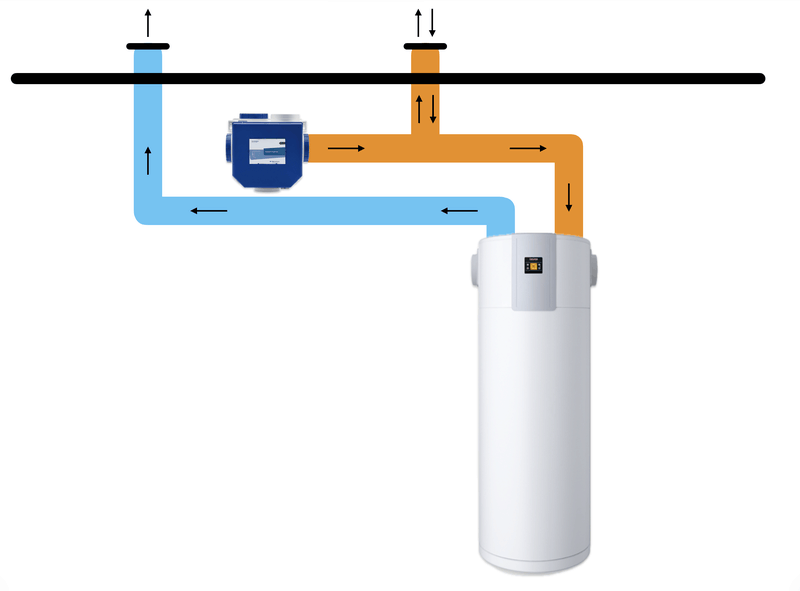

De boiler is aangesloten op de afblaas van de mechanische ventilatie met een aftakking naar de buitenlucht omdat de mechanische ventilatie niet kan voldoen aan het vereiste debiet. Hij krijgt dus een mengsel van warme en koude lucht en er gaat weinig warmte verloren die uit huis wordt afgezogen.
Het probleem zit waarschijnlijk in het feit dat de mechanische ventilatie ook de douche afzuigt en er wordt in ons sportieve gezin veel gedoucht. Ik lees in de installatiehandleiding nergens dat dit niet mag en er worden ook geen eisen gesteld aan de luchtvochtigheid van de aangeboden lucht. Als hij alleen buitenlucht zou krijgen dan kan deze bij mist of regen ook erg vochtig zijn.
Ik denk dat het fout gaat op de momenten dat de Warmtepompboiler niet draait er op dat moment vochtige lucht uit de douche wordt afgezogen. Een deel van deze lucht zal door de boiler worden geblazen terwijl deze niet draait (of ventileert). Wellicht dat deze lucht condenseert en een aardfout of sluiten veroorzaakt... Maar ik weet dit niet zeker. De wijze van aansluiting tref je hieronder.
Ik sta open voor adviezen en andere tips. Wat voor onderhoud heeft een warmtepompboiler eigenlijk nodig behalve wat stof uitzuigen? Deze heeft een actieve anode die niet vervangen hoeft te worden en we hebben een waterontharder dus er valt ook niet veel te ontkalken.
Ik zit te denken om een NC klep in de aanzuigleiding te plaatsen, vlak voor de boiler. Die klep opent dan alleen als de boiler zelf draait en eventuele vochtige lucht ook actief zal afblazen.Afbeeldingslocatie: https://tweakers.net/i/y1mvqJgyAepPwmMgUdHyHwTlMis=/800x/filters:strip_icc():strip_exif()/f/image/QYd3pYYbZjuM7ogIvOuXo0bY.jpg?f=fotoalbum_large
