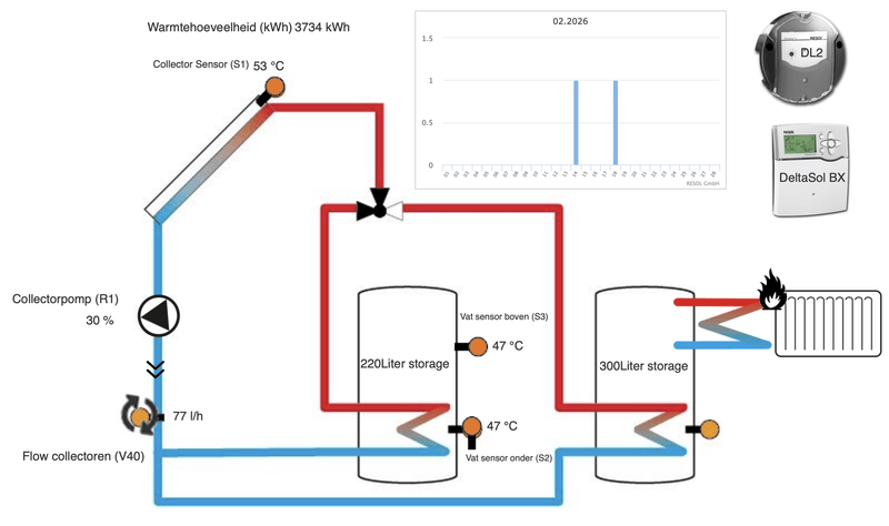

Enige jaren geleden zijn er 2 solar panels geïnstalleerd voor warm water. Op deze 2 panelen zit een 220L water vat aangesloten. Hier is later een 300L vat bij gekomen wat aangesloten zit op de warmtepomp.
Het 220L vat staat in verbinding met het 300L vat volgens de installateur van de warmtepomp. Echter in de winterperiode komt de temperatuur in het 220L vat niet boven de ruimte temperatuur. Er is dus geen verwarming op dat moment zo lijkt het.
Het 200L vat is met de 2 panelen aangesloten met een Resol DL2 controller en een Deltasol BX controller. Nu wilde ik toch dat er iemand kwam kijken met verstand van zaken. Echter de fabrikant in Duitsland gaf 2 resellers op in Nederland, maar van 1 geen reactie en de andere had geen tijd komende maanden.
Mij zorg is beetje wat legionella doet in dat 200L vat, in het 300L vat zie ik geregeld een legionella programma vanaf de warmtepomp gestart worden.
Op de Resol 2 zie ik voornamelijk sensoren die negatief zijn of niets doen... Alle werkt en in de zomer dan gaat de temperatuur in dat vat richting 80-90'c, dus het werkt wel echter in de wintermaanden heb ik wat zorgen over.
Is er iemand die expertise heeft en eens mee wilt kijken/denken?
