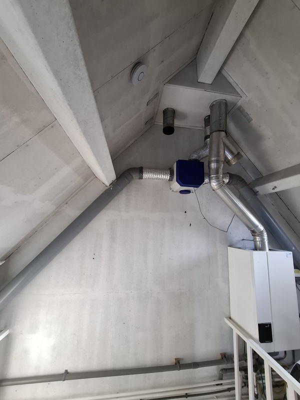

We krijgen een kleine gezinsuitbreiding en dus willen we de zolder aanpakken van ons nieuwe huis. Echter heb ik geen idee hoe ik het plafond/dak afwerking mag en kan afwerken.
We hebben op zolder betonnen muren van grote platen beton. Die lijken ons makkelijk/logisch af te werken door de gaten op te vullen en eventueel iets van muurglad voor grotere oneffenheden bij randen van de platen. Daarna simpel primen en verven.
Afbeeldingslocatie: https://tweakers.net/i/Yrb__RDrjZhbdnwelV37jsdwjnc=/x800/filters:strip_icc():strip_exif()/f/image/3iNpiruWHuRKJ1TJMZbvQ3SB.jpg?f=fotoalbum_large

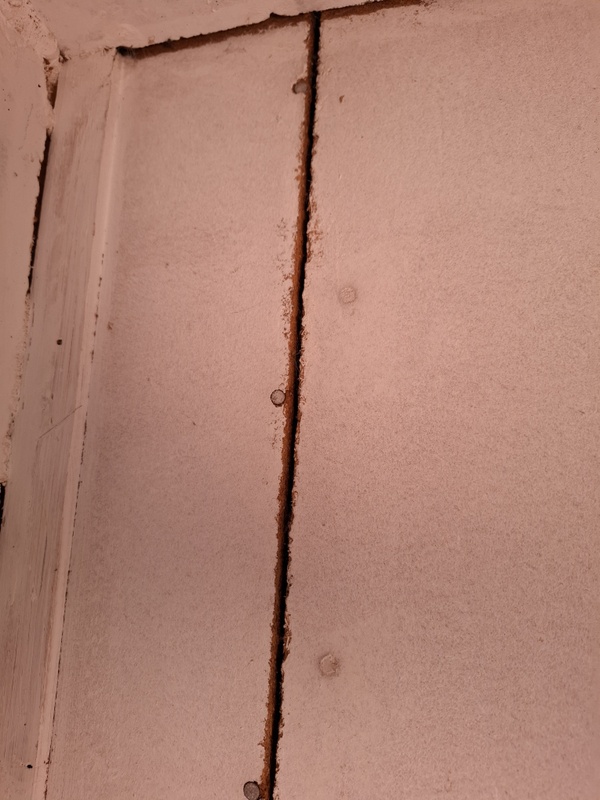

Echter hebben we wat moeite met het plafond, het lijken wel MDF platen waar iemand hetzelfde witte laagje (15 jaar oude primer??) op heeft gesmeerd. zie de close up in een van de slecht afgewerkte hoeken :)
Afbeeldingslocatie: https://tweakers.net/i/tkoaxqt0A7ecgpihH7OqxQYmUHk=/x800/filters:strip_icc():strip_exif()/f/image/LRl79Dr2M4Dp4XJsrzHF7DFD.jpg?f=fotoalbum_large
Mogen we dit gewoon opvullen,primen & verven? Of moet dit vervangen worden door e.g. Gipsplaten of stucwerk? We zoeken een redelijk strakke afwerking maar we zijn niet zeker omdat ik niet weet wat slim is. Alle hulp en ideeën worden gewaardeerd.

volgens mij is de volgorde:
zeker weten dat je dak waterdicht is
je dak van binnen zo dik mogelijk isoleren met een dampopen isolatiemateriaal, houtvezel of steenwol oid
klimaatfolie daar overheen
rachels
gipsplaat
afwerken maar

De vraag is dus of ik gelijk mag/kan afwerken zo met deze MDF platen, het zou allemaal al geisoleerd moeten zijn namelijk. Zo niet moet ik misschien gipsplaat hierover doen of de MDF platen vervangen door Gipsplaat.

Ik denk dat het hardboard is. Dat wil je niet direct stucken omdat 't teveel beweegt, dus dan moet je er gipsplaat overheen doen.
Hardboard weghalen is niet verplicht, maar ik zou dat wel doen.. Al is het maar omdat ik er niet van hou om nutteloze tussen lagen te hebben
Of het hardboard netjes verven
Ligt aan hoe strak 't moet worden vs budget

ifusnipe schreef op woensdag 25 februari 2026 @ 12:03:
'het zou allemaal al geïsoleerd moeten zijn'
Ik zou dat echt zeker willen weten. als je nu alles gaat afwerken en je komt er dan achter dat het toch niet of slecht geïsoleerd is dan heb je spijt van je afwerking. Dit is je kans, isolatie is er nooit teveel. je verliest 30% van je warmte door je dak en je wilt in de zomer ook de warmte buiten gaan houden.
Maar deze plaatjes zou ik in ieder geval afwerken met gipsplaat als je toch niet gaat isoleren.

1,30 is zelfs heel slecht, dat is standaard eind jaren 70/begin jaren 80 bouw?
Je zou echt naar minsten 3,5 moeten. Lekker die ruimte tussen de balken vullen met isolatie. Dit is je kans :)

prein2 schreef op woensdag 25 februari 2026 @ 12:19:
Daar zou ik terughoudend in zijn, in veel daken is de binnenplaat (vaak spaanplaat) dragend (voor de stabiliteit) en bij de oudere daken (jaren 70) is het gewoon je dakbeschot
edit: Nu ik de foto op een groot scherm zie denk ik dat je gelijk hebt, het lijkt betimmerd met hardboard, maar ik zou nog steeds slopen met beleid. :+

Zorg dat je de huidige afvoer van je cv bereikbaar houd. Die zal vervangen moeten worden. Dit mag tegenwoordig niet meer.
Een Rd van 1,3 is voor een dak erg slecht. Je wil iets boven de 4.
Haal eens een hoekje weg en kijk wat er onder zit.
Ga niet stapelen met isolatiemateriaal. Dat kan vochtproblemen geven. Dus weghalen wat er zit en opnieuw en fors dikker isoleren met een dampopen iso met klimaatfolie.

Dit dus! Met een rc waarde van 1,3 is wordt het geen comfortabele slaapkamer. In de zomer snel warm en in de winter snel koud.

Ik zou er eens zon hardboard plaat aftrekken. Als je geluk hebt flikkert er een treurig plaatje tempex tussenuit. Dit zou betekenen dat je de oude isolatie compleet weg kunt halen voordat je bij isoleert. Dat zou het meest ideale zijn.

En hoezo wordt hier niet gepraat over uitzoeken wat de huidige isolatie is voordat je over isolatieplannen begint, zodat je de basis goed uitgedokterd hebt of het dan open of damp dicht is.
Is het dampopen dan zou ik beginnen alle oneffenheden wegwerken evt hardboard wat los zit weghalen en vervangen of vastzetten of als daarachter stevig dakbeschot is hardboard weghalen en daarna pu10 pur gebruiken om pir platen te plakken en dan staanders gebruiken om 5-10 min te ondersteunen zodat het er strak tegenaan zit. Vergeet niet om met flex pur kieren te dichten en de pir platen onderling aftapen.
Zodra alles gedaan is, kan je na 24 uur de stucplaten op dezelfde manier er tegenaan bevestigen.
Na weer 24 uur kan je het allemaal stucen / sausen ;-) top rc waarde met 12+ cm pir platen.

Ik ga er vanuit dat je wel iets hebt als een boortol of accu tol, pak een boortje en boor een gaatje in je plaat, dan voel je vanzelf hoe dik de plaat is en evt ook wat daar achter zit.Evt ergens waar je makkelijk bij kan en niet echt in het zicht ( ook niet net naast een schroefkop of spijker), want daar zal een lat zitten.
De plaat lijkt op spaanplaat ??

Deze gordingen lijken me minimaal 15 cm hoog. Wat ik destijds heb gedaan is een metalstud c50 frame gelijk gezet met de binnenzijde van de gording. Dan kon ik vervolgens 100mm steenwol er achter duwen. En nog 50mm in het metalstud frame zelf. Kon ik vervolgens met gipsplaat vlak over de gordingen heen.
En zo zijn er nog wel 10 variaties, Maargoed er is volgens mij is er zelfs een heel topic over dit onderwerp :)

De dwarsbalken zijn betonbalken en geen hout volgens mij. De (spaan)platen liggen bovenop de betonbalken, die kun je niet zomaar slopen want dan komen je pannen naar beneden. Bovenop de spaanplaat is geïsoleerd (7cm steenwol) en de spaanplaten maken onderdeel uit van de dakkonstructie. Mijn dak is namelijk precies hetzelfde (eind jaren 80).
Toen ik er kwam wonen (nieuw huis) heb ik gelijk het plafond aangepakt en er ook een kamer van gemaakt.
De isolatienorm was toen niet zo streng als nu. Wel had ik in de gaten dat het dak in de zomer behoorlijk warm werd.
Zoals ik het 35 jaar geleden heb gedaan is: dunne rachels (3cm) tegen de spaanplaat geschroefd, daar 2 zijdig met zilverfolie bekleed isolatiefolie tegenaan geniet (houd in de zomer zonnestralingswarmte buiten en in de winter de warmte binnen) en daar gipsplaten tegenaan geschroefd, naden dichtgesmeerd en daaroverheen vliesbehang en dat wit geschilderd. Het zit 35 jaar later nog steeds perfect.
Als ik het nu zou doen dan zou ik het waarschijnlijk nog meer geïsoleerd hebben maar dat speelde in die tijd nog niet zo als nu.
