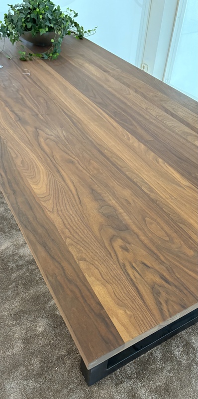

Nog wat rondgebeld en gevraagd.
Ik kwam bij een showroommodel verkoop van een afdeling een massief Italiaans noten tafel tegen.
200x100. Door midden ermee zou ik zeggen :Y)
600 euro. Nog steeds wel geld, maar wel erg mooi, helemaal rechtkant ook en niet super dik. Ik schat in 25mm.
Scheelt wel afwerking en kwaliteit.
Afbeeldingslocatie: https://tweakers.net/i/RMEyLLseNmi3O6ztNKZu4Rr6Frc=/x800/filters:strip_icc():strip_exif()/f/image/MGHlQgUW5cLvTXax04XQMtnW.jpg?f=fotoalbum_large
Moet alleen het kastontwerp wat inkorten , want heb dan slechts 400 cm ipv 440.

  • JukeboxBill
  • Laatst online: 18:56
Mooi blad, zo te zien.
Kast ietsje korter, maar je hebt wel genoeg voor 2 kasten.
