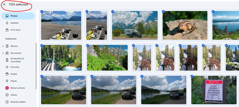

1. Handmatig je foto's selecteren, door de eerste aan te vinken, daarna veel scrollen/pagedown om naar beneden te gaan en met SHIFT ingedrukt weer een andere foto klikken voor een grote(re) selectie. Hier zitten helaas allerlei limieten aan, mijn max met jpeg en raw files was doorgaan ergens tussen de 800 en 1500 foto's.

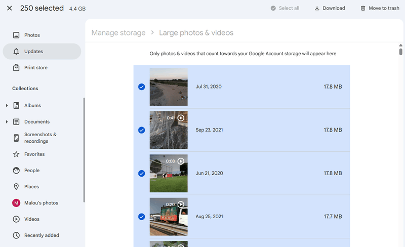

2. Via https://photos.google.com/quotamanagement/ je grootste bestanden in bulk verwijderen, met een limiet van max 250 stuks per keer.
Afbeeldingslocatie: https://tweakers.net/i/o52rGvEIFsROSp9raAdB6XiGjsQ=/800x/filters:strip_exif()/f/image/RKaGvd6JAKbmBIpV3WVHyiNY.png?f=fotoalbum_large
Ook zit er bij de bulk verwijderopdrachten elke keer een flinke vertraging van 30 tot 60 seconden voordat je kunt verversen en het nogmaals kunt doen. Ik denk dat ik niemand hoef uit te leggen dat dat met een half miljoen bestanden, een hels karwei is :( .
Ik heb het proces nog ietsjes kunnen versnellen door verschillende tabbladen open te houden en verschillende bulk-delete opdrachten tegelijk te geven. Je kunt bulk delete tegelijkertijd aanzetten voor 'Blurry images", "Grote bestanden" en "Screenshots".

Tabblad 3: https://photos.google.com/ je Google Fotos overzicht. Vink de eerste foto aan, druk een keer of 10-20 of pagedown en selecteer weer een foto met SHIFT. Dan kun je er 800 tot 1500 per keer verwijderen, afhankelijk van hoe groot ze zijn.
