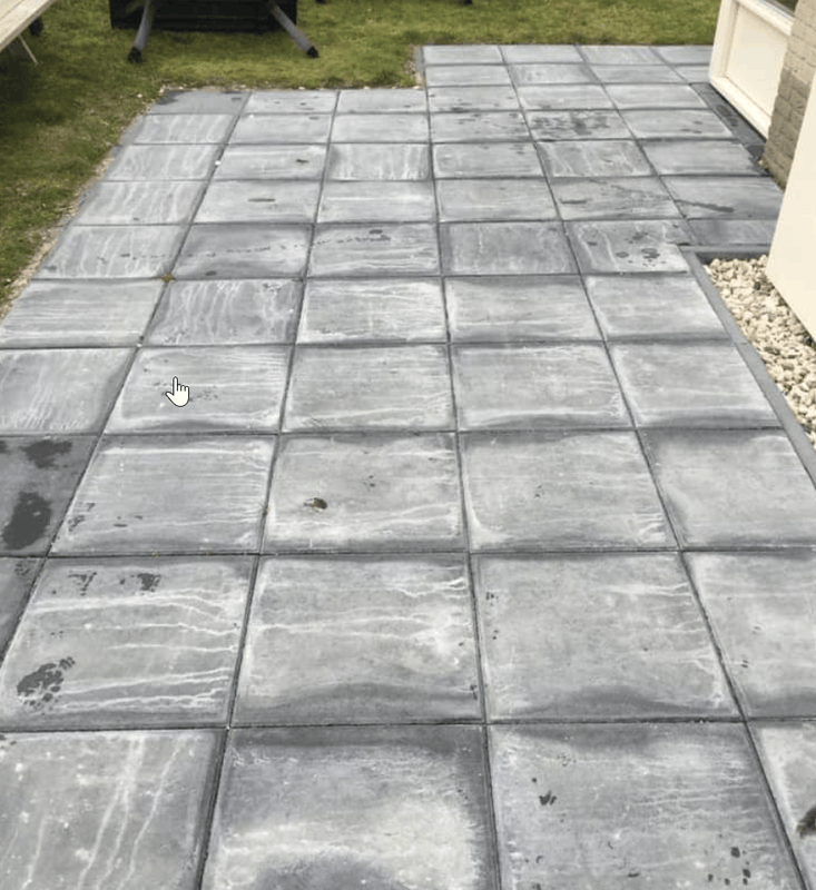

Wat is jullie ervaring met "uitbloei" op betontegels?
Afbeeldingslocatie: https://tweakers.net/i/3Kwy3CGrBM5ksIS4aye1R5sDInQ=/x800/filters:strip_exif()/f/image/i5jgzz5Nhi0Txie4adDMfxK8.png?f=fotoalbum_large
Wij gaan 30x20 en 60x60 betontegels leggen en zijn bang gemaakt voor de "niet aan te ontkomen" uitbloei. Ons oog valt op egaal zwart/grijs/anthraciet en niet op de witte vlekkerige bende. Het schijnt "uit te wassen", maar niets kan met zekerheid gezegd worden over waneer / hoelang / hoeveel etc. Het is allemaal erg vrijblijvend. En aangezien je veel geld neerlegd voor estethisch plaatje wil toch "enige product zekerheid".
Dit zoek ik dan in de kwaliteit van de tegel. Ondertussen ben ik al zover dat het draait om de hoeveelheid impregnatie/coating/hydrfoob. Daar schijnt het enige onderscheid in te zitten.
Echter in "betontegel land" is het 1 grote grijze web van eigen gecrieerde productlijnen en termen dat vergelijken erg lastig wordt gemaakt.
Zijn er hier mede tweakers die zich ook al eens over deze kwesitie hebben gebogen?

barry86 schreef op dinsdag 24 februari 2026 @ 08:35:
Hier heel veel fabrikanten over de vloer gehad met "kleurechte" en "kleurvaste" betonstraatstenen (BSS) en betontegels. Nee, opdrachtgever deze blijven echt goed ook naar 10 jaar. De steen / tegel is door en door gekleurd. Het pigment is anders. Dan willen we garantie op het kleur behoud. Nou, dat kan niet zomaar. Want de fabrikant komt dan met allerlei "voorwaarden". In praktijk heb je daar als opdrachtgever totaal niets aan. Dan de varianten met een gekleurde slijtlaag en daaronder gewoon beton. Het aparte is ze worden allemaal naar verloop van tijd minder "fel" in de kleuren (vervagen). Gewoon grijs om maar te zeggen.
Wat jij ziet als wit is een soort kalk wat uit het beton komt. Als ze toevallig wat meer kalkrijk basismateriaal zoals bij het cement gebruiken dan krijg je van de witte vlekken. Dat is eigenlijk niet op te lossen. Je kan het van te voren niet zien aankomen. Fabrikanten zeggen ook dat het bij het product hoort, zie bijvoorbeeld bij V.d. Bosch Beton op de website. Bij grijze tegels heb je het minder zichtbaar.
Keramische tegels hebben het eigenlijk niet. Want die hebben een afgebakken laag of zijn totaal afgebakken. Dat moet je wel mooi vinden. Het zal ook iets duurder zijn dan gewone (gekleurde) tegels. Niet alleen voor de tegels maar ook voor de ondergrond bij het leggen en afvoegen.

Met deze hoeveelheden geef ik je groot gelijk voor een betontegel. Kijk eens naar de NEN 1339 en de KOMO-normen zoals deze in de RAW-specificaties vermeld staan. De RAW is de standaard in de wegenbouw (civiele techniek) voor contracten. Een goede aannemer / fabrikant levert onder die voorwaarden.
barry86 schreef op dinsdag 24 februari 2026 @ 13:03:
Dat ze verkleuren doordat de valer worden / de kleur gaat er uit, menen fabrikanten dan ook weer te claimen met hun extra beschermings maatregelen. Voor echte natuurlijke granulaat ipv synthtetisch, extra dichte toplaag ipv oben porieren
Klopt helemaal. Je zal mogelijk moeten accepteren dat het niet anders is. Iedere keer is het een "gevecht" met aannemers en leveranciers over het "kleurvast" zijn van de tegels en stenen. Als gemeente krijg je ook niets nada. Tenzij je echt gaat "dreigen" met "dan is het spul niet meer welkom". Dat is vaak ook niet echt vol te houden.

Inmiddels nog een betontegelboer bezocht en die gaf ook dezelfde verklaring. Geen garanties en hopen op het beste. Wel maakt de ondergrond mbt waterafvoer een verschil in uitbloei.
Laten wij nou het terras gedeelte op een beton plaat hebben liggen, waardoor waterafvoer slecht is. Wij hebben dan ook besloten om daar keramische tegel neer te leggen. En het overige wel bij beton antraciet te blijven, maar een wel iets minder egaal model. Daardoor wordt mogelijke uitbloei wat meer gesmakeerd.
