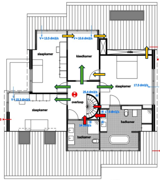

Ik overweeg hetzelfde oplossing met airzone en wtw. Sommige installateurs adviseren tegen deze oplossing en ik zoek iemand die kan zijn ervaringen met airzone systeem delen. Alternatief is met 3 kanaalunits gaan met aparte wtw.Afbeeldingslocatie: https://tweakers.net/i/GPg8r0k-iRR4BGLp3OkxI8XIBk8=/fit-in/4000x4000/filters:no_upscale():strip_exif()/f/image/wHuT3Snf7P4AfHhtJiFGv8SB.png?f=user_large
