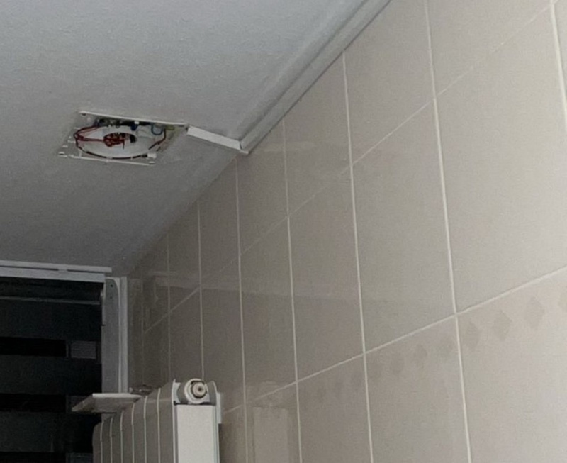

In mijn badkamer loopt een onofficiële kabel over het plafond naar de badkamerventilator. Die moet vervangen worden door iets normwaardigs.
Afbeeldingslocatie: https://tweakers.net/i/12JVp1_1YAN1We5EXTKnHgnKLOg=/800x/filters:strip_icc():strip_exif()/f/image/qSGN5uSds3So4BL6miPVWuFl.jpg?f=fotoalbum_large
