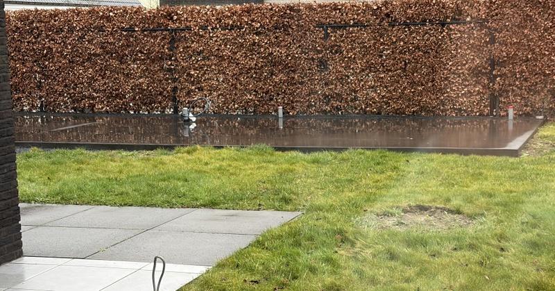

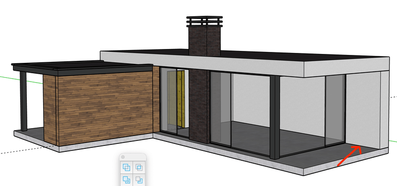

Ik ben een tuinhuis aan het plannen. De gevlinderde betonnen vloer is al gestort en ik wil met het voorjaar in aantocht beginnen met de opbouw. Alleen ik kom niet uit de aansluiting van het houtskelet op de vloer.
Afbeeldingslocatie: https://tweakers.net/i/pmXW6I5o0tqamrygvvYtHvMUj9k=/800x/filters:strip_exif()/f/image/1ZnsBu29lE0cfkaSNLC89X2G.png?f=fotoalbum_large
Met name de locatie bij de rode pijl vind ik lastig aangezien die in weer en wind staat.

Hierin missen echter aansluit details voor de vloer. Aan de achterzijde zal ik een EPDM flap toepassen die onder het maaiveld verdwijnt. Maar ter plaatse van de rode pijl durf ik niet een houten onderregel direct op de beton te plaatsen. De onderregel komt weliswaar op een strook van DPC folie te liggen maar water kruipt. De onderregel inpakken in DPC folie zie ik ook niet zitten want eventueel vocht wat er toch in komt kan er niet zo makkelijk uit.

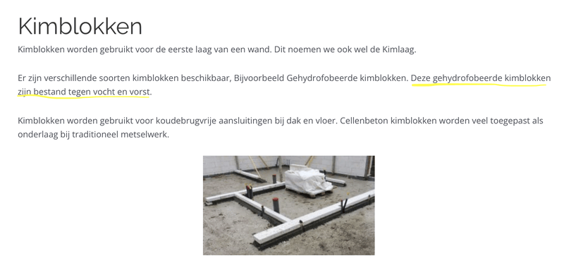

Ik overweeg nu een kimlaag op te trekken uit gehydrofobeerd cellenbeton. Maar dat kan blijkbaar ook niet "onbeschermd toegepast" worden (bron: https://betoncellen.nl/ce...drofobeerd-600x140x150mm/). Daarnaast kost dat ook veel meer tijd dan een simpele houten onderregel.

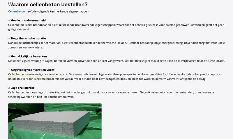

Cellenbeton lijkt toch wel geschikt te zijn. Eens kijken of ik een detailtje kan opzetten.
Afbeeldingslocatie: https://tweakers.net/i/5BKtSTJFbs5iZAd_GSDo5Y4UuRU=/800x/filters:strip_exif()/f/image/cwvgcVEMQj06ySm5a4YTRhUX.png?f=fotoalbum_large
Afbeeldingslocatie: https://tweakers.net/i/98B1i9jmqAkp4m6wb9FBFrrufh8=/800x/filters:strip_exif()/f/image/f1ulM265iikVZKhb8Zh7z1jS.png?f=fotoalbum_large

als je maar met je gewicht uitkomt ivm de lage druksterkte
