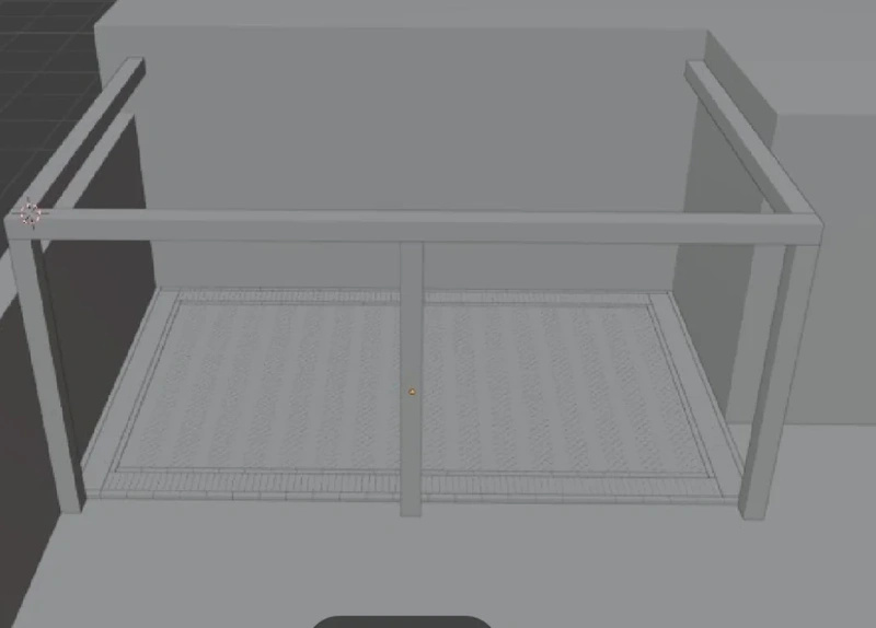

Wat is de beste manier om een dragende balk aan de gevel te bevestigen?
Ik wil een dragende balk (zie tekening) aan de gevel van mijn nieuwbouwwoning bevestigen tbv een afdak en (stevige) pergola en twijfel over de juiste bevestigingsmethode.
De eenvoudigste oplossing lijkt het gebruik van keilbouten of pluggen in het buitenblad. Voor zover ik begrijp is het buitenblad bij nieuwbouw echter niet geschikt om een dragende constructie aan te bevestigen.
Een alternatief waar ik aan denk, is het toepassen van draadeinden die via het buitenblad en de spouw in de binnenmuur worden verankerd met een chemisch anker. Daarbij zou ik werken met een opvulbus (RVS buis) om te voorkomen dat het buitenblad naar binnen wordt getrokken bij het aandraaien van de balk.
Mijn vragen:
  • Is dit inderdaad de beste oplossing in deze situatie?
  • Zijn er betere of gangbaardere alternatieven?
  • Levert deze constructie koudebruggen op, of is die impact verwaarloosbaar?
  • Bestaat er een verhoogd risico op vochtindringing langs de draadeinden of opvulbussen?
Alle inzichten of praktijkervaringen zijn welkom :-)

wat heb je voor huis? steen, beton, HSB met steenstrips erop, strobalen?
je wil iig geen metaal van buiten naar binnen laten doorsteken, dat is een koudebrug.

Het huis op de tekening, buitenblad van 10cm (gemetselde stenen), spouw van 15cm , binnenblad van 12cm (kalkzandsteen).

Dan gewoon een balk met slagpluggen vastzetten aan die gevel toch? Waarom zou dat bij nieuwbouw niet kunnen?

Heb het wel eens nagevraagd bij fisher om een strijkbalk te monteren. Kwam er op neer dat een plug van SXRL10x140 vaker geadviseerd wordt.
“ Wanneer de SXRL 70mm in de baksteen wordt bevestigd heeft deze een opneembare last van 1.14kN(114kg), waarbij de baksteen de zwakste schakel was volgens fisher. Dit is hetzelfde bij chemische ankers”
Dus met een paar van die dingen zit het echt wel vast.
Staan op de site hele tabellen nu ook. Dus je kan alles opzoeken daar :)

ChatGPT is niet altijd even betrouwbaar voor dit soort dingen. Er klopt eigenlijk niets van dat verhaal. Als het verhaal zou kloppen dan kan heel Nederland zijn zonnescherm van de muur afhalen. Deze zitten vaak gewoon op het buitenblad geboord. Zelfde geld voor schuttingen e.d. Die zitten vaak ook maar vast met een paar buiten in de muur. Bij carports worden ook vaak gewoon aan het buitenblad vast gemaakt. Al dan niet met een balk eerst en dan de rest aan die balk gemonteerd.
m_willemse schreef op zaterdag 21 februari 2026 @ 19:10:
Een horizontale balk voor een pergola op de muur bevestigen moet geen probleem zijn. Dat is de meest gebruikte methode. Vertrouw je de buiten muur niet dan zet een losse constructie neer waar de boel op rust. Je moet zorgen voor een goede afsluiting tussen het afdak en de muur. Zorgen dat die goed waterdicht is. Anders krijg je water tussen de muur en de balk. Dat is niet handig voor de levensduur van je balk en afdak

Zal ook deels aan de input liggen denk ik. De constructie van jouw plaatje is natuurlijk geen zware constructie maar juist een lichte. Met staanders die op draadeinden staan zal eventuele werking (als die er al zou zijn) opgevangen worden door de staanders dus belasting op de gevel is puur verticaal.
Die constructie weegt verder nauwelijks wat. Als je fanatiek wil zijn kan je nog eens rekenen met 20-80kg/m2 sneeuwbelasting en daar het aantal pluggen op baseren. Let wel, met de bovekant van deze range is iedere overkapping met polycarbonaat platen al bezweken.
Edit, als het daadwerkelijk een pergola is ipv overkapping dan echt een non-issue.
Van die uitvalschermen zijn een voorbeeld waar het wél opletten is aangezien er een torsiemoment wordt uitgeoefend op de muur. Wanneer deze te dicht bij een uitsparing of bovenkant gevel worden gemonteerd kunnen er makkelijk problemen onstaan.
Een belasting op puur afschuiving/druk zoals die van TS is zo'n beetje de veiligste situatie.
Klopt helemaal. Maar als een buitenmuur zoals ChatGPT aangeeft helemaal niets kan hebben dan zou de helft van Nederland al problemen met hun uitvalscherm / zonnescherm hebben. Over de montage letten wel de meeste leveranciers.

dat beetje gewicht knoop je echt zonder problemen aan je buitenspouwblad hoor

Met een flinke slagpluggen (laatste stukje wel aandraaien om de plug "op te proppen") blijft die balk, en je gevel, echt wel zitten.
Zorg dat de staanders van je pergola goed stevig staan, betonpoeren op een grote tegel plaatsen.
Je kan desnoods onder de draagbalk, vlak tegen de gevel, nog staanders maken als je je echt zorgen maakt.. misschien esthetisch ook nog wel mooi.
Oh,en gaten in je gevel altijd iets omhoog boren, om inwatering te voorkomen (al ga je waarschijnlijk ook afkitten).
En watje ook doet, geen keilbouten gebruiken.

Ik wil niet vervelend zijn, maar mijn buitenblad vertoont scheuren omdat de voorgaande eigenaar een dergelijke pergola aan de buitenmuur bevestigt had. Bij het verwijderen zag ik dat pas, toen het vervangen werd door een zonnescherm. Het zonnescherm is met extra verdeling tegen de muur geschroeft.
Toegegeven dat waren joekels van balken, die later hergebruikt zijn als poten van de overkapping. Lood en loodzaar. Maar het werd dus niet gewaardeerd door de muur...

Het gaat vaak goed en vaak fout. Genoeg voorbeelden van zonneschermen die los geraken en soms het buitenblad ontzetten.
Meest eenvoudig is afsteunen op de grond uiteraard.
Voor montage aan de wand inderdaad aan de dragen muur (vaak binnenmuur) met bijvoorbeeld chemisch anker zodat er weinig kans is op schade aan de dragende muur. Dit omdat er geen kracht op komt bij de montage (uitzetting). Zeker omdat je dit niet goed kunt inspecteren tenzij je stenen gaat verwijderen.
Ook kan het van belang zijn na te gaan hoe de spouw opgebouwd is zodat er geen vocht via de montage achter bijvoorbeeld folies kan belanden.
Bij het monteren inderdaad opletten dat je niet de buitenmuur richting binnenmuur trekt. Kan middels een contra muur uiteraard. Een buis tussen binnen en buitenmuur is niet direct noodzakelijk daarvoor.
Uitgaan van een buitenklimaat zowel buiten al in de spouw achter de buitenmuur ivm regen doorslag de juiste materialen gebruiken. Bijvoorbeeld dikke rvs draadeinden.
Tevens aanmerking dat er mogelijk een goede waterdichting tussen buitenmuur en balk gewenst is.
In de tekening lijkt het een enkele etage tenzij. Dan zit er weinig boven (als er inderdaad geen etage boven zit. Dan is het extra opletten gezien de draagkracht van de bovenste stenen lagen veel lager is op trekkracht.

Er zit wel een etage boven gelukkig. We gaan een chemische anker gebruiken, dus dat zou tot een waterdichte sluiting moeten leiden.
Als het goed is komt er niet meer dan circa 50kg per punt op qua gewicht. Pergola is maar 143kg in totaal waarvan 103 "dood".

Je zou ook kunnen overwegen om tegen de gevel aan ook palen te plaatsen in een poer.
Dan ontlast je het buitenblad volledig. Als je het dan ook een klein stuk vrij laat van de gevel heb je ook nooit problemen met vocht e.d.
