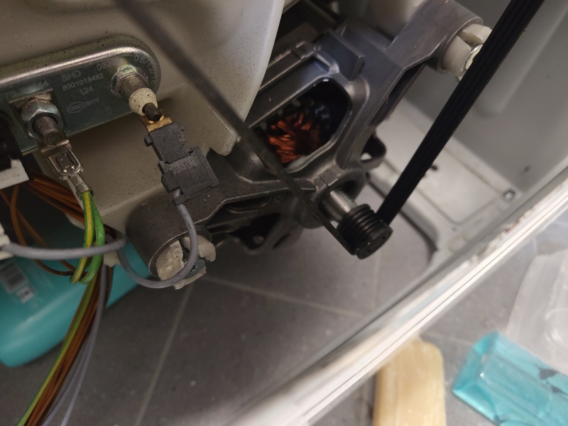

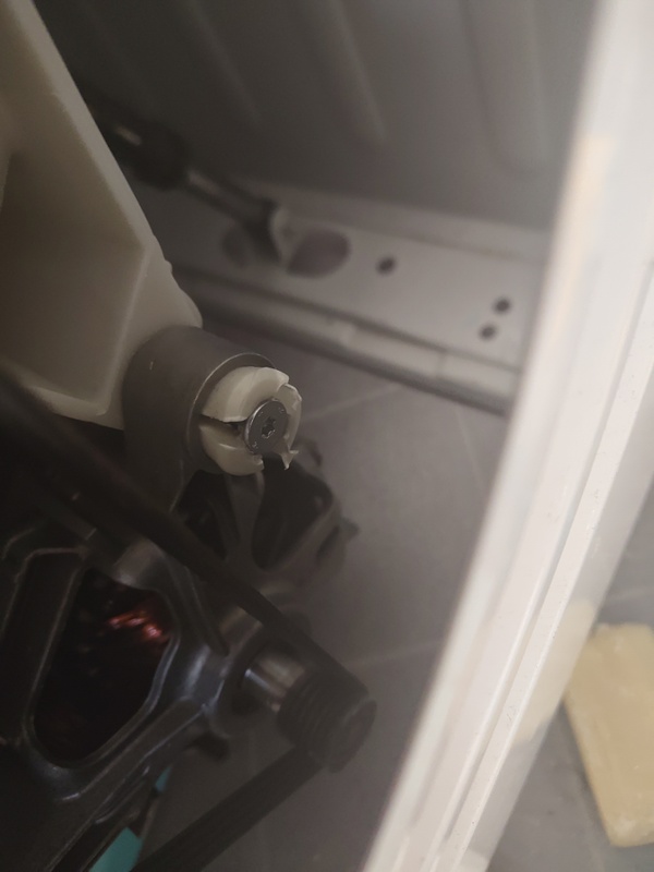

Ik wilde snaar vervangen van de Bosch wasmachine wab28262nl/24
De wasmachine maakt een kraakte geluid kan helaas niet testen of de geluid weg is omdat ik een verkeerde snaar heb besteld.
Alleen kom ik een bevestiging bouten tegen met een kunstof bus deze is gescheurd/afgebroken.
Ik heb weleens een bonk gehoord tijdens het centrifugeren. Denk dat dit de oorzaak kan zijn.
Is dit nog te repareren of is het beter om toch voor een nieuwe wasmachine te gaan. Deze is bijna 9 jaar oud?

Ik denk dat dit “by design” is zodat de motor zo op dat kunststof geschoven kan worden. De bout drukt het kunststof uit elkaar waardoor de motor er niet af kan schuiven.
Check maar eens het andere punt waar de motor op vast zit.

Sypie heeft gelijk, dit hoort zo. Als er een bout afgebroken was zat de motor ook los. Maar was je oude snaar gebroken? Bonken en kraken doet mij niet direct aan de snaar denken. Kan je de oude snaar er niet om leggen en een filmpje maken?

Oke bedankt dan moet ik verder kijken.
Oude snaar was niet gebroken alleen wilde ik kijken of dat misschien de oorzaak was.

Het zou echt helpen als je een youtube video met het geluid kan maken. Ik denk nu zelf aan schokbrekers, lager of gebroken trommelkruis maar welke het is kan ik zo niet zeggen. *knip*
