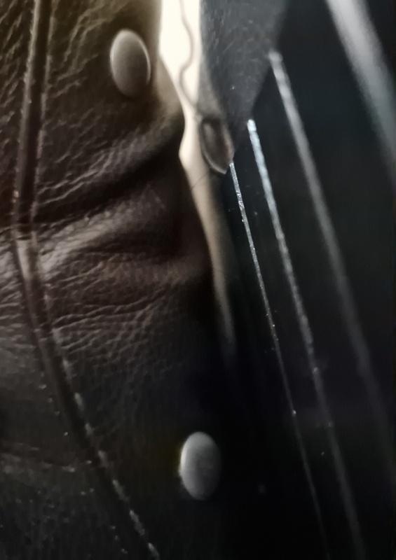

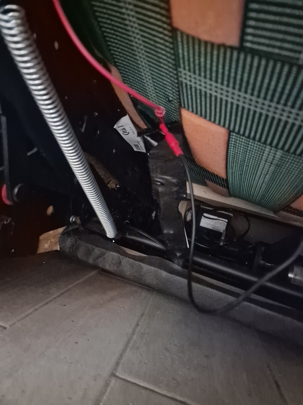

...Wij hebben een elektrische relax functie bij onze bank jaren oude bank. Deze is al jaren geleden kapot gegaan waarbij hij alleen open gaat en niet dicht. Ik ging vandaag kijken en zag op onderstaande foto dat er 2 ijzeren aanraakgevoelige knoppen zijn, waarvan er dus alleen 1 werkt. Onder de bank zag ik een rode en zwarte kabel, waarbij de zwarte loszat.
Afbeeldingslocatie: https://tweakers.net/i/kxlKWPxpXoHClYphypQNcrbKW-c=/x800/filters:strip_icc():strip_exif()/f/image/eu8D3EteXZuYXeFNspX2bZA9.jpg?f=fotoalbum_large
Afbeeldingslocatie: https://tweakers.net/i/hG2WqbQoGrXs25m_xFAWllWTmC0=/x800/filters:strip_icc():strip_exif()/f/image/tJVwbqkO3VNflr0AFOM0lnx0.jpg?f=fotoalbum_large
...als ik de zwarte kabel aanraak dat gaat de bank wel weer dicht. Dus lijkt me dat het contact los is geraakt. Ik vraag me alleen af of het wel veilig is dit aan te raken, om het weer vast te maken moet de bekleding van de bank namelijk open. Ik ga ervan uit dat de aanraakknoppen hetzelfde principe zijn als het aanraken van de draad, maar weet dit niet zeker.

aanraak? als jij gewoon op je knieën naast de bank ligt en je raakt die draad aan dan gaat de bank bewegen?

Klopt

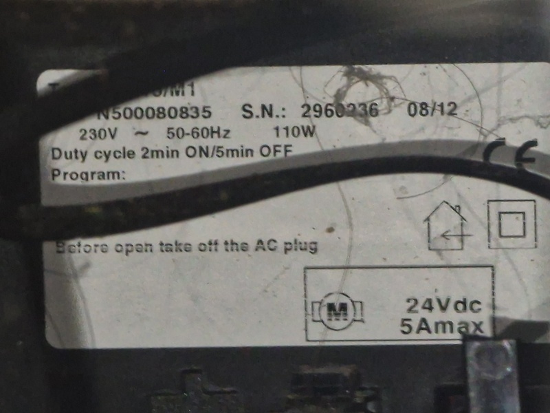

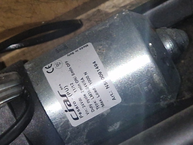

Hierbij de zichtbare stickers, weet alleen niet of het helpt.

Kan niks gebeuren, gewoon aan elkaar knuppen

dus je vraagt je af of het veilig is en gaat het vervolgens toch aanraken als er spanning op staat?
maar goed, waarschijnlijk los contact of draadbreuk. stroom eraf, dat fixen, stroom er weer op en je bank doet het vast weer. Onze bank gaat met een transformator naar 29V gelijkstroom, dat is nog niet echt onveilig.

Mijn vraag is of de knop niet gewoon een ijzeren kapje is voor de geleiding tussen de draad en vinger. Daardoor zou het niet uitmaken of ik de draad direct aanraak of via een ijzeren kapje.

Op de stickers zie ik 24v 5a staan. Zou ik dat kunnen meten aan de draad en als dat klopt dat het dan veilig is om aan te raken als knop omdat ik niet de bank wil open maken om het weer te monteren aan de knop?
