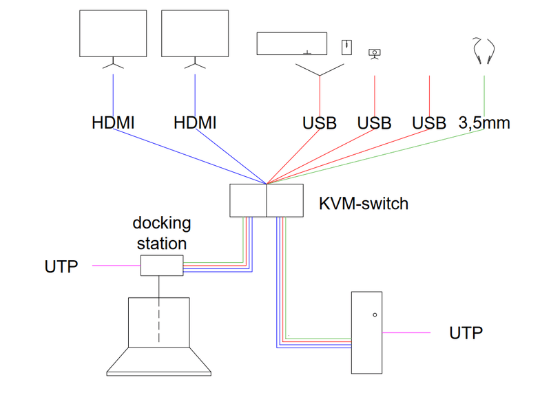

Ik ben op zoek naar een KVM-switch die in onderstaande setup kan gaan werken.
Afbeeldingslocatie: https://tweakers.net/i/05hZVbs3K5qm0VMrnObYxjUZI9c=/800x/filters:strip_exif()/f/image/ZaP7bkTy6t4hVu3ibP08pbxb.png?f=fotoalbum_large
Oftwel ik heb een werklaptop met dockingstation (de Dell WD19TB) en een desktop met daarop twee FullHD schermen, webcam, toetsenbord+muis, een printer en een headset met 3,5mm plug.
De PC en het docking station krijgen elk een ethernetkabel. Voor het budget denk ik aan eenbedrag tot de €150,-
Zoekend op dit forum kom ik allerlei net-niet oplossingen tegen en online kom ik varianten tegen die variëren tussen € 30,- en de € 460,-.
Wat volgens mij het meest in de buurt komt zijn deze:
1] (wel met extra losse USB-hub)

- Ik vind geen enkele switch met voor beide input-PC's (PC en laptop in mijn geval) een audio-input. Dat moet dan maar automagisch via USB gaan of hoe werkt dat?
- Vanwaar de grote prijsverschillen?
Gaat elk van bovenstaande apparaten doen wat ik wil en maakt het dis niet uit welk ik kies of doe ik er goed aan juist die ene te kiezen?

Voor de zekerheid: Is jouw doel dat je eentje gebruikt op een moment, en dat werkt, of wil je regelmatig switchen tussen je PC en je laptop wanneer beide aan staan? Want in dat tweede geval heb je zoiets nodig. In het eerste geval is de vraag of je monitoren niet gewoon automatisch switchen naar de actieve input. Als ze dat doen, kan je gewoon met een random USB switch overweg, zoals: uitvoering: Ugreen 30767 (of een USB 3 switch als dat nodig is).
Voor audio: Een USB dongle met 3.5mm microfoon input en hij switcht ook netjes mee.
Wat betreft prijsverschillen, even los van winstmarges, maar sommige hebben HDMI 1.4 daar, andere hebben HDMI 2.0. De laatste lijkt ook een docking station erbij te hebben.

Goeie vraag; PC en laptop staan wel beide tegelijk aan. Ik ben nog een beetje verder gaan zoeken en heb deze besteld:
https://www.amazon.nl/dp/...e_dt_b_fed_asin_title_0_1
Volgende week eens testen of het eenbeetje doet wat ik wil.

Afgelopen weekend een poosje onder mijn bureau gelegen om alle kabels weg te werken maar vandaag lekker thuis kunnen werken met eigen toetsenbord, muis, schermen en webcam. Alles werkt precies zoals ik het wenste.
