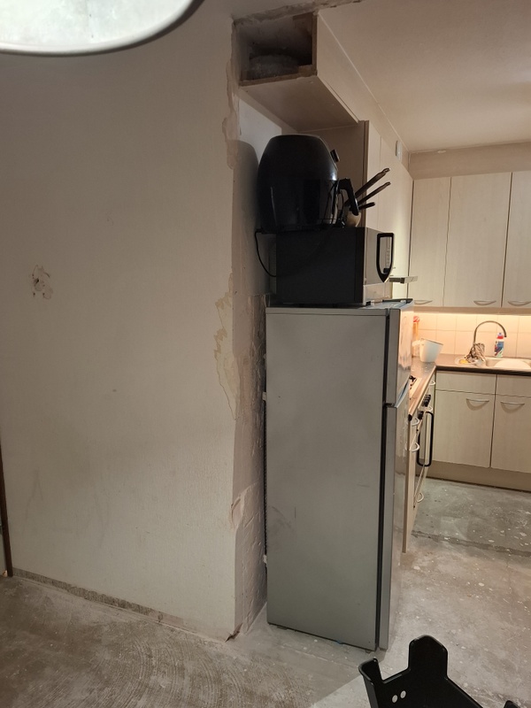

Goedemiddag,
Ik sta op het punt om deze muur +- 1 meter in te korten. Ik denk dat het geen draagmuur is en dat het dus zomaar kan. De muur is +- 8cm dik. Wat denken jullie?
Groet,
AaronAfbeeldingslocatie: https://tweakers.net/i/o17j-UKoyrILohn94APzgs3J-yU=/x800/filters:strip_icc():strip_exif()/f/image/vdmBmb7yhlaehqe1WmOEJQWH.jpg?f=fotoalbum_large

Beste antwoord (via Gewoonaaron043 op 21-02-2026 19:24)
  • chrisborst
  • Laatst online: 13:28
@Gewoonaaron043
100% een standaard binnenmuur. Die staan gewoon los. Je kan waarschijnlijk aan de bovenkant vlak onder het plafond een gat prikken. Vaak is het bovenste stukje met pur dicht gemaakt.
Inkorten is best makkelijk te doen met een standaard zaag. Eventueel kan je zelfs een invalzaag gebruiken om een mooie rechte lijn de krijgen.
  • Fornoo
  • Laatst online: 08-08 11:36
Als een gipswandje of gasbetonwandje is kun je het wel weghalen. Is het beton of een gemetseld muurtje (wat ik niet verwacht bij een dikte van 8cm), dan even een constructeur erbij halen.

Heb je geen tekeningen?
  • Gewoonaaron043
  • Registratie: September 2023
  • Laatst online: 05-04 10:37
Helaas niet
  • devriesjande
  • Laatst online: 09:17
Bouwtekeningen kan je bij de gemeente opvragen.
  • D.deJong
  • Laatst online: 08-08 20:19
Draagmuren zijn geen 8 cm dik. Waarschijnlijk gewoon gibo, probeer maar eens een gaatje te boren met een ijzerboortje zonder te kloppen.

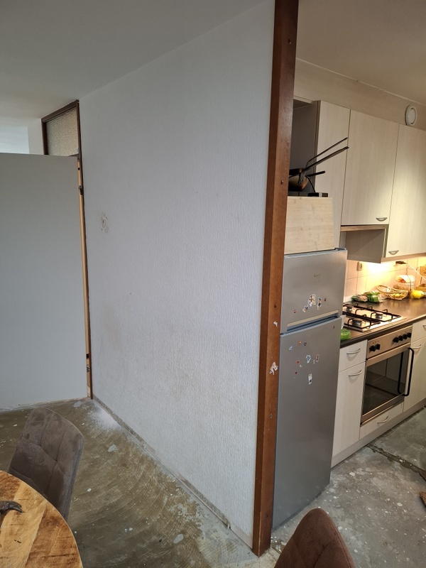

  • Gewoonaaron043
Afbeeldingslocatie: https://tweakers.net/i/QF4Q6ktA9pqGZ7L2-hGYCsAUwTI=/x800/filters:strip_icc():strip_exif()/f/image/y5WhHaeL99QaDsisgVpiYQBv.jpg?f=fotoalbum_large
Het was een losse muur inderdaad! Dank!
