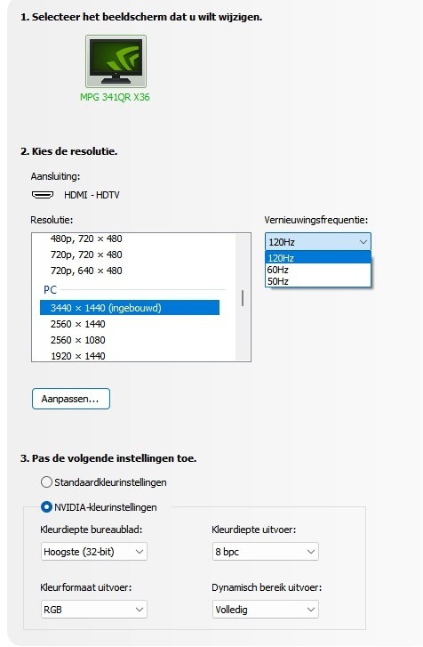

Ik heb van alles uit en aangezet. Met onderstaande instellingen blijf maximum 120hz. Op basis van de reactie hierboven zou ik dan minstens 180hz of 240hz in de lijst verwachten.
Afbeeldingslocatie: https://tweakers.net/i/OjTb5mc3BfGAMJWdDfy8qkiDCtE=/fit-in/4920x3264/filters:max_bytes(3145728):no_upscale():strip_icc():strip_exif()/f/image/TgQkI4SfrYLjLpKpOwGphawW.jpg?f=user_large
Nog meer suggesties?
  • White Feather
  • Laatst online: 19:37
Ja, de suggestie om je kleurdiepte gewoon op 10 bit te zetten, dan heb je de beste kwaliteit op je monitor en HDR en dan gewoon DSC aan te zetten, dan kun je je monitor ook nog eens op 360 hz zetten :)
