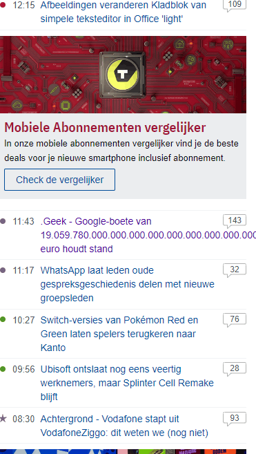

Homepage openen op mobiel (ingelogd of niet maakt geen verschil).
Beschrijf wat je zou verwachten als het probleem zich niet voordeed
Alleen op de homepage is de pagina te breed voor het scherm. Zodra ik doorklik naar nieuwsartikelen, V&A e.d. is de pagina de juiste breedte.

Mmm ja, ik zie het ook op mijn telefoon (427px horizontale resolutie). Geen idee hoe dit kan, maar we gaan het uitzoeken...

crisp schreef op vrijdag 20 februari 2026 @ 19:18:
Als je uitzoomt dat komt de pijl van de tracker in beeld. Die hij nu standaard erbuiten houdt, maar dan lijkt het beeld te breed.
Ergens forceert die daar wat verkeerd.
Edit: wat @Hahn zegt, kan het inderdaad ook zijn. :)

Ik denk ook dat @Hahn gelijk heeft. Dan lost het zichzelf op voordat ik er maandag naar kan kijken :p

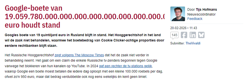

Als je de titel aanpast dan is het probleem opgelost. Want ook in het artikel zelf past de titel niet:
Afbeeldingslocatie: https://tweakers.net/i/kFwvWllcdB0HeAvCSsIzHWwtEBk=/800x/filters:strip_exif()/f/image/xBMuG0IjMEycXwAyytv7WqGZ.png?f=fotoalbum_large

@crisp CSS fix suggestie.
.headline--anchor {
    overflow: hidden; /* Optionele fallback voor oude browsers. */
    overflow: clip;
Hidden zou ook kunnen, maar met clip blijft de content beter intact en kan je dus nog steeds de titel tekst kopiëren bijvoorbeeld. Mochten jullie een auto CSS sorter gebruiken die ze verkeerd sorteert kan je overwegen om !important toe te voegen achter clip.
