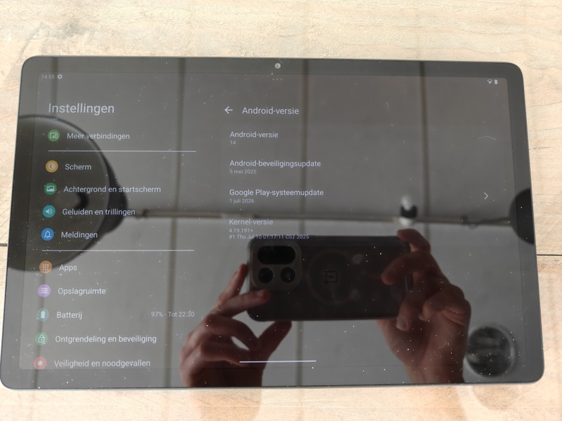

  • Laatst online: 19-10 19:22
Afbeeldingslocatie: https://tweakers.net/i/768kpYBe0X6KYKUNA4qeD0BsFIw=/800x/filters:strip_icc():strip_exif()/f/image/bWSTZse6KZGCbpjmfHHsoKtE.jpg?f=fotoalbum_large Het is uiteindelijk gelukt met een andere computer :D
