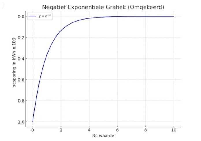

2.5 RC waarde is gewoon dikke prima. Natuurlijk kan het altijd beter en een RC van 6 ziet er uiteraard "veel beter" uit, maar ik vind deze grafiek dan altijd mooi om te gebruiken:
Afbeeldingslocatie: https://tweakers.net/i/jFt_wM0Y-G2Tp0hNIi_H_-LRPF0=/fit-in/4920x3264/filters:max_bytes(3145728):no_upscale():strip_icc():strip_exif()/f/image/d06Pyx0gNlyDtfPntJCr3kCR.jpg?f=user_large
De eerste 2 zijn het allerbelangrijkste, daarna zijn het meer minimale verbeteringen. Naisoleren van de gevel werd hier ons zelfs afgeraden.

PaardB schreef op zondag 22 februari 2026 @ 12:49:
Wat betreft de originele vraag: ook wij hebben een aantal slaapkamers die niet grenzen aan buren en worden zo rond de 13 graden zonder te verwarmen (huis uit 1996, overal RC 2,5 voor dak, vloer, gevels). Kleine tip: houd het in de gaten met hygrometers in elke kamer; kost een tientje per stuk en je hebt meteen een goede kijk op de relatieve luchtvochtigheid.
Mooie grafiek! Mijn ervaring is echter wel dat het isoleren in die tijd niet zo serieus genomen werd en de isolatie gewoon niet goed aangebracht werd waardoor die in werkelijkheid minder goed presteert dan het theoretische maximum van de gekozen isolatie.
Het verschilt ook waar je deze grafiek toepast, muur of dak verschilt nogal.
