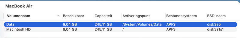

Kan het zijn dat ik de schijf dubbel staan heb? Als ik bij systeeminformatie kijk zie ik het volgende.Afbeeldingslocatie: https://tweakers.net/i/ft3j5nFpd6xvy9e3wZWoCYnBIQo=/800x/filters:strip_exif()/f/image/ZzW8mHffwlM9UcQJLfgNJLpx.png?f=fotoalbum_large

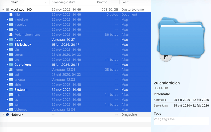

Als ik onder schijfhulpprogramma kijk zit alles onder die data map, maar als ik die in finder open vind ik slechts een deel van de opslag. Ik heb ook de verborgen bestanden zichtbaar gemaakt maar daar zitten ze dus ook niet.

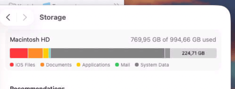

Ik was ook al aan het kijken hoe het probleem op te lossen.
M1 Max met Tahoe.
Ik ben bang dat een clean install alleen het probleem kan oplossen :/
Afbeeldingslocatie: https://tweakers.net/i/8M9efT9t7VQxqhEQ7mq4nYQsNAg=/800x/filters:strip_exif()/f/image/wHc7wjMmQaH37LbCriI0L6u6.png?f=fotoalbum_large
[edit]

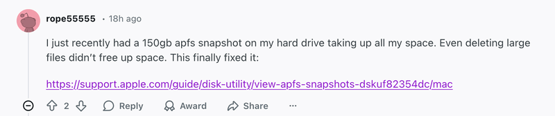

Probleem lijkt TimeMachine snapshots te zijn, hier de oplossing van het probleem (voor nu)
Afbeeldingslocatie: https://tweakers.net/i/53wa7pgOqN2IsnM4SAWStIgcpXQ=/800x/filters:strip_exif()/f/image/UMR5z3KVVivtcsAfK05hkx2f.png?f=fotoalbum_large
https://support.apple.com...-utility/dskuf82354dc/mac

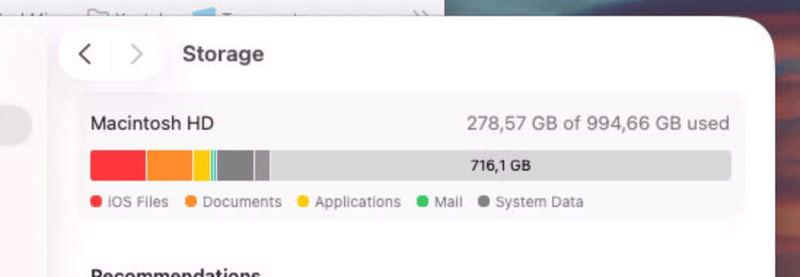

En het ziet er nu zo uit :)
Afbeeldingslocatie: https://tweakers.net/i/Dc1U42JYjYdxX_MPCKnvjPv6zh0=/800x/filters:strip_exif()/f/image/iEkXzs3I0RHqSz0PXFTPVMry.png?f=fotoalbum_large
