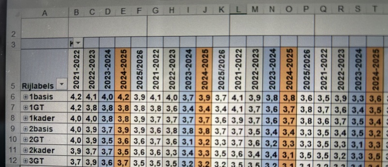

Ik probeer een formule te vinden om te tellen hoevaak een waarde lager dan ‘3,6’ voorkomt, in een bepaald bereik.
Afbeeldingslocatie: https://tweakers.net/i/GeotlmgitpAIaD75D1uDfDHpR0Y=/800x/filters:strip_icc():strip_exif()/f/image/8783JkWpB9S0jW4mTDPwYUw9.jpg?f=fotoalbum_large
Ik wil horizontaal tellen hoe vaak in 2021-2022 voor 1-basis een waarde is voorgekomen lager dan 3,6. Probleem alleen is dat het bereik dan niet B6:T6 is, maar enkel B6;G6;L6 etc.
Om dit verklaar te tellen (dus per jaar) gebruik ik de formule =aantal.als(B6:B34;”<3,6”). Dit werkt dan prima. Maar horizontaal (dus per team) lukt me dit niet. Ik gebruik dan =aantal.als((B6;G6;L6;Q6);”<3,6”), maar krijg dan een formule fout.
Wat zie ik over het hoofd?

Heb geen Excel bij de hand, maar volgens mij doet Aantallen.als precies wat je wilt.
=AANTALLEN.ALS(B5:T5;"2021-2022",B6:T6:"<3,6")

Mooiste, makkelijkste qua onderhoud: hulptabellen maken met alleen de juiste groepering, filtering. Dan kan je B6:T6 gebruiken.
Meer onderhoudswerk: =(B6<3,6)+(G2<3,6)+etc

Als input moet je een bereik geven. In je eerste voorbeeld is B6:B34 inderdaad een valide bereik. (B6;G6;L6;Q6) is dat niet, simpelweg omdat de syntax van Excel niet zo werkt.
Je zult het moeten opsplitsen:
=AANTAL.ALS(B6;”<3,6”)+AANTAL.ALS(G6;”<3,6”)+AANTAL.ALS(L6;”<3,6”)+AANTAL.ALS(Q6;”<3,6”)
Als alternatief kan je ook met INDIRECT aan de slag, maar ik zou dat vermijden als je niet precies snapt hoe het werkt:
=SOM(AANTAL.ALS(INDIRECT({"B6";"G6";"L6";"Q6"});"<3,6"))

Waarom zou dit niet met countifs() kunnen? (aantallen.als denk ik?). Een probeerseltje van mij doet exact dat.
Okee, @m-vw was sneller (y)
[ Voor 13% gewijzigd door Reinier op 20-02-2026 11:38 ]

m-vw schreef op vrijdag 20 februari 2026 @ 11:37:
Maar als je dit naar beneden doortrekt moet je nog wel een aantal rijen vastzetten met $

Gelukt, met "=aantallen.als" inderdaad. Bedankt!

Ook mogelijk:
=SOMPRODUCT(($B$5:$T$5="2021-2022")*($B6:$T6<3,6))
