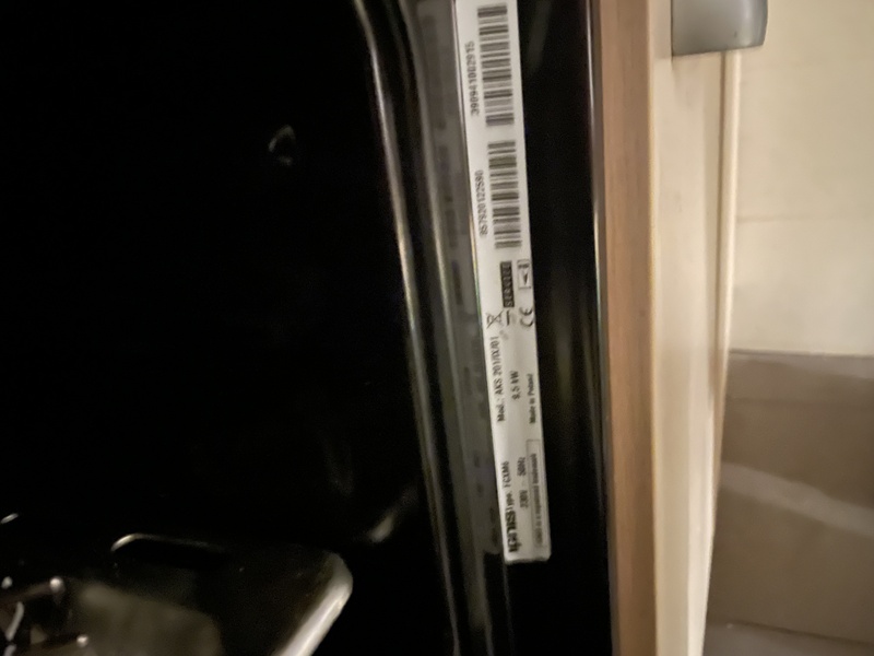

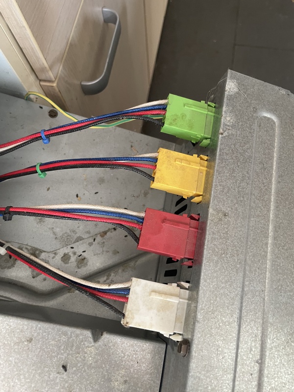

Ik wil graag mijn keramische kookplaat vervangen nieuwe keramische. De kookplaat is aangesloten op mijn oven doormiddel van een 4 stakkerige aansluiting. De oven is aangesloten op een perilex, dus samen op een 2 fase groep.
ETNA oven (AKS2011IX01)
Ignis kookplaat (AKL 499/NE/02)

In de link van @djmuggs staat Type PFEVS. Dat slaat kennelijk op de koppeling tussen bediening en kookplaat. Als je daar op zoekt vind je wel wat. Zit misschien een ander stekkertje aan, maar ze gebruiken wel dezelfde kleuren. Of je nog wat nieuws kan krijgen zie ik nog niet zo snel.
Aanvulling: Ignis gebruikt (ook) de term Type PLEVS. Daar kan je ook op zoeken.
Aanvulling 2: PFEVS op Marktplaats vind ik niks, en op ebay.de worden er genoeg gebruikt aangeboden. Deze koppeling tussen oven en kookplaat is kennelijk een Duits systeem, of althans daar is (of was) het erg populair.

  • DJMaze
Je eerste foto van de stekkers verraad wat je hebt.
Het is een inbouw-fornuis.
Je moet beide vervangen en opletten:
- kookplaat - perilex
- oven - schuko (gewone 230v geaarde stekker)
Zoek dus even een vrije 230 aansluiting voor de nieuwe oven.
En meet goed op of het gaat passen!
Vaak past de kookplaat niet door een te hoog geplaatste oven, je moet dan de keuken aanpassen.
