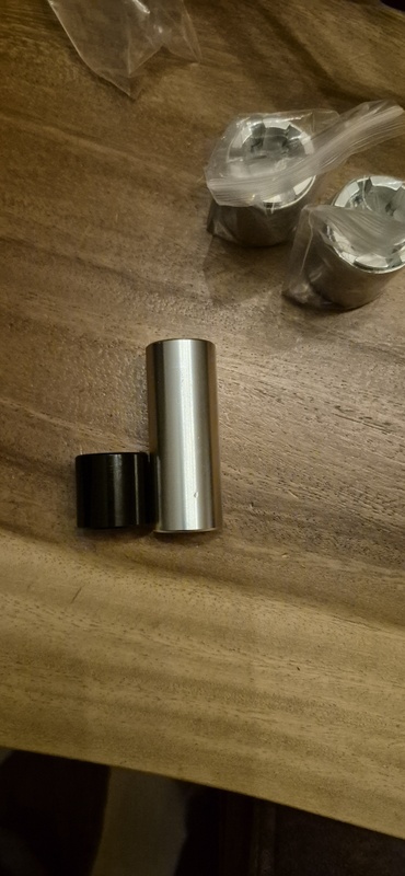

Ik heb Tractiva Veriga loopvlakkettingen aangeschaft.
Standaard zit hier eem afstandshouder van 2,5 cm bij. Daarnaast is er een 6cm afstandshouder die je optioneel kunt monteren.

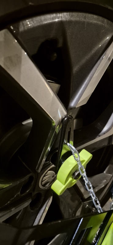

Ik heb eerst gemonteerd met de standaard 2,5cm bus, maar de hendel die je moet draaien komt dan al tegen mijn velg aan. Ik kan dit wel iets manipuleren en monteren zonder de velg te raken, maar vind het niet heel relaxt. De eindstand van de zwarte hendel is met de punt naar binnen, dan raakt hij de velg niet, maar bij rond draaien raakt hij m wel;

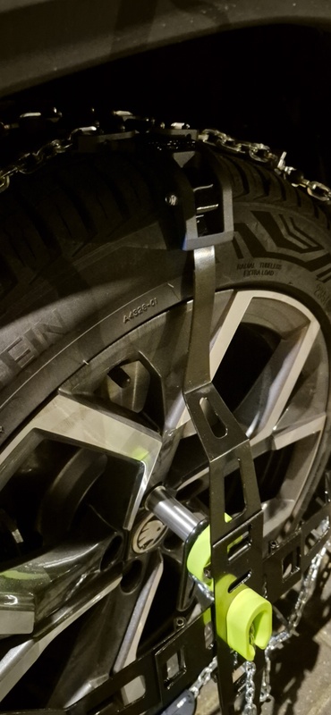

Met de bus van 6cm gaat het prima, maar ik heb geen idee of dit zo kan of dat er andere nadelen aan kleven.
Iemand een idee?

[ Voor 14% gewijzigd door pentaw1nz op 19-02-2026 20:17 ]

ik heb andere kettingen (wel ook loopvlak) en dat is nu juist waar die grotere spacer voor is bedoeld :)

Dus mijn montage met grotere spacer is correct? Omdat hij wel erg ver van het wiel afstaat dan.
2,5cm spacer is net te weinig , maar er is geen andere maat bijgeleverd
  • Leipo
volgens tekening II in de handleiding klopt dit ja: https://www.veriga-lesce.com/media/Instructions/CK.pdf
mogelijk zijn er losse kleinere spacers beschikbaar? maar dat zou je bij de fabrikant of verkoper moeten informeren
edit: wel alleen de 6cm spacer gebruikt en niet 2,5 en 6cm samen?

Uiteraard niet beide samen :D dan past de schroef ook niet meer.
