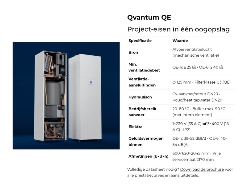

Binnenopstelling voor verwarming, ventilatie en direct tapwater.
De Qvantum QE benut warmte uit de mechanische afzuiglucht en levert cv-verwarming, ventilatie en warm tapwater in één compacte unit. Dankzij het geïntegreerde buffervat van 175 liter worden warmtevraagpieken soepel opgevangen – zónder buitenunit en zónder groot drinkwatervat.
Thermische batterij 175 L / 90 °C
Laadt warmte vooruit en levert piekcomfort (tot 350 liter van 40°C voor meerdere douches, uren verwarmen) zonder comfortdip.
Warmteshift & netvriendelijk
Slim sturen op dynamische prijzen en PV (Flexready®): laden in daluren/zon, ontlasten in piekuren.
All‑in‑one, binnen - warmtepomp op ventilatielucht
Minder leidingwerk, kortere montagetijd, eenvoudig onderhoud.
Plug and play.
Leverbaar in in 4 en 6 kW bij A7/W35
3.5 kW bij -10/W35 en 5.5 bij -10/W35
5 jaar onderhoud en aanvullende garantie ( meerprijs 350 ) Zweedse degelijkheid.

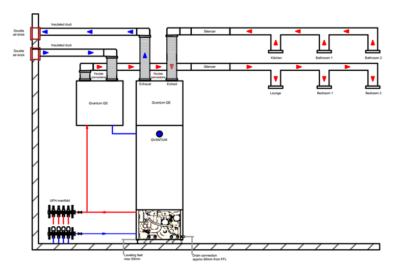

  • Qvantum
  • Registratie: Februari 2026
  • Laatst online: 02-11 19:11
Marco12 schreef op woensdag 25 februari 2026 @ 15:43:
Er is gisteren een update van de smartphone app uitgekomen, met een ingebouwde planner. Heel handig.
Ik zit nog te wachten op de kamerthermostaat, in Zweden is hij al beschikbaar.
Hi,
Klopt inderdaad. In Nederland zijn ze nu ook beschikbaar. De thermostaat heet de Qvantum QT. Het is een draadloze kamerthermostaat (op de 5V-24V voeding na) die je moet koppelen aan hetzelfde Wi-Fi SSID als waarop de warmtepomp is ingesteld. Fijne is dat je hem daardoor op iedere willekeurige plek kan hangen.
Voor wat betreft je opmerking omtrent de geluidsproductie: Zijn de ventilatiekanalen star aangesloten? Wij adviseren altijd om de in en uittrede van de warmtepomp ventilatiekanalen flexibel aan te sluiten om in ieder geval trillingen van de compressor en ventilatorgeluid te kunnen beperken.
Daarnaast heb je wellicht de releasenotes al gezien van de app, maar een andere leuke feature is dat je nu (vanaf App versie >=1.19) een tweetal inputcontacten en een aantal outputcontacten kunt programmeren. waarmee je bijvoorbeeld een master/master zoneregeling aan de warmtepomp kunt koppelen.
Groetjes,
Devin
Mede-tweaker (en werkzaam bij Qvantum :) )

  • Qvantum
Marco12 schreef op vrijdag 27 februari 2026 @ 19:00:
De warmtepomp is aangesloten met flexibele geïsoleerde slangen. Het geluid komt meer door de lucht, niet door de ventilatiekanalen. bij 3300-3400 toeren bromt hij, maar bij 3500-3600 niet. 3900-4400 brom, daarboven minder. Net of er een beetje onbalans in de compressor is. Ik kan er mee leven, voor de rest werkt het goed, maar als ik foto's zie op de website van de Qvantum in een keuken, dat zou niet fijn zijn.
Hi Marco, dank voor je feedback. Fijn om te horen dat het al flexibel aangesloten is 😄.
Afhankelijk van het benodigde vermogen (en ventilatievoorschriften van het BBL, indien van toepassing) draait de ventilator natuurlijk een X aantal kuubs per uur en de compressor draait een bepaald toerental om zijn benodigde vermogen te halen. Het kan net zijn dat dit in samenhang met de constructie en plaats van de warmtepomp voor trillingen zorgt.
Dat verschilt per woning, waardoor het in sommige woningen wel degelijk mogelijk is om de warmtepomp in de keuken te plaatsen.
De warmtepomp zal afhankelijk van de warmtevraag, stooklijn en zogeheten graadminuten wel altijd een keer rond die 3300-3400 toeren draaien. Ik ben blij om te horen dat je er voor nu mee kan leven, maar wellicht dat we in samenspraak met de installateur op afstand met je mee kunnen kijken of we de warmtepomp nóg beter in kunnen regelen waardoor je wellicht minder vaak in dit toerental terecht komt. Het blokkeren van bepaalde frequenties kan ik niet direct voor je uitvoeren. Ik kan wel eventueel contact opnemen met ons hoofdkantoor in Zweden om te kijken wat mogelijk is.
Laat maar even weten.
Groetjes,
Devin

@Qvantum Is het (door de aanzienlijke terugkoeling) ook mogelijk om de Qvantum direct op buitenlucht aan te sluiten of verliest ie dan teveel van z'n vermogen door de lagere brontemperatuur?

De Qvantum kan ook als mechanische afzuiging functioneren met een keuzeschakelaar in badkamer/keuken en mengen met buitenlucht en alle varianten daar tussen in dmv een regelbare klep met de buitenlucht.

Voor de combinatie met WTW is een speciale module beschikbaar van Qvantum.
Afbeeldingslocatie: https://tweakers.net/i/qbDIsq13k0FJH-HwOkwpriysDAg=/800x/filters:strip_icc():strip_exif()/f/image/5VHZcKaVAKgWxjTlLrfZgOVB.jpg?f=fotoalbum_large
[ Voor 35% gewijzigd door Carboy54 op 03-03-2026 19:03 ]

Hi,
Je kunt de QE eventueel installeren met een extra kanaal naar buiten toe, die tezamen met de binnenlucht ervoor zorgt dat er voldoende m³/h over de unit wordt getrokken om zo meer koelvermogen beschikbaar te hebben ja. D.m.v. interne contacten kun je dan eventueel een klep in het kanaal naar buiten sluiten als deze niet nodig is.
De koude buitenlucht volledig als bron gebruiken kan in theorie, maar raden wij nu niet aan. Je moet dan enorm veel luchtverplaatsing realiseren over de verdamper, met 125mm kanalen, met mindere rendementen en extra geluidsproductie tot gevolg.
Voor wat betreft de QS moet je het als volgt zien:
Afbeeldingslocatie: https://tweakers.net/i/B3DdQ6ZApfPJCrmAMSct6DFNzG8=/800x/filters:strip_exif()/f/image/03GKvOJxEBfJlh6hXOrkye3V.png?f=fotoalbum_large
De QE vervangt een ventilatiesysteem C (Natuurlijke toevoer van schone lucht door roosters en Mechanische afvoer via een ventilatiebox die de woning op onderdruk brengt)
De QE vervangt samen met de QS een ventilatiesysteem D. Dat wil zeggen dat de roosters in de woning zijn vervallen (bijv. bij nieuwbouwwoningen die goed kierdicht zijn opgeleverd) en dat verse lucht mechanisch moet worden geregeld. Dat laatste regelt de QS. De QS + QE is een systeem D, echter zonder WTW functionaliteit.
De QS wordt voorverwarmd met CV water dat door de QE wordt geproduceerd en zorgt er zo voor dat de toevoer van schone lucht al voorverwarmd wordt. Dit zodat je geen koude luchtstromen in huis ervaart, maar wel verse lucht in de woning kan krijgen.
