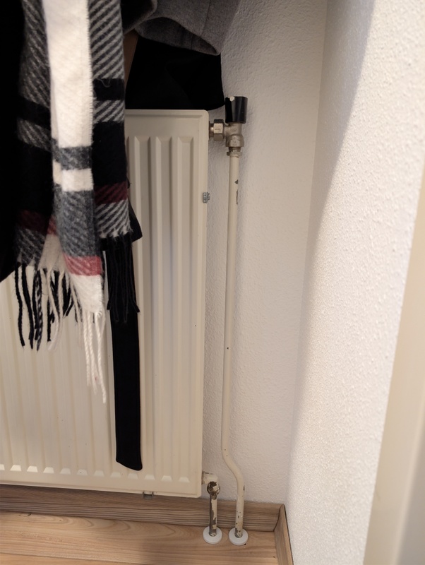

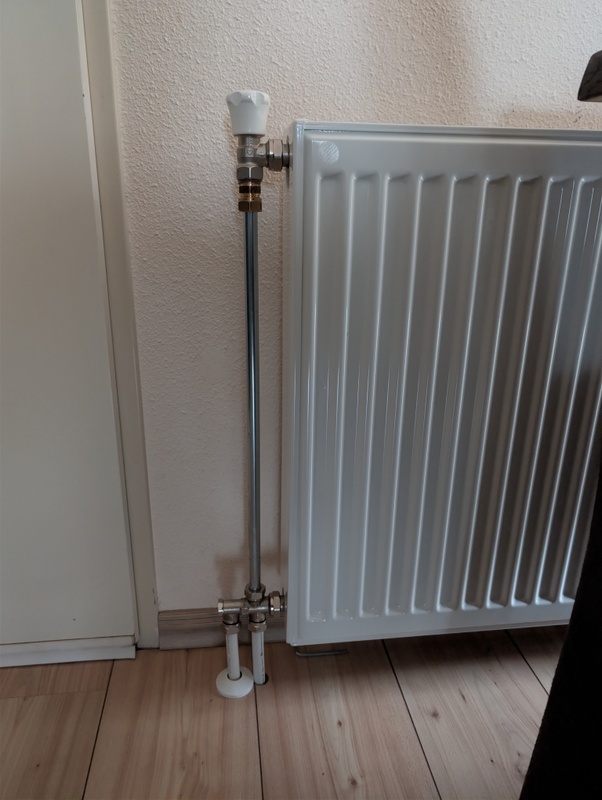

Hoi,
Ik heb 2 radiatoren die anders warm worden dan de rest. Een radiator (1) is net nieuw geplaatst op een bestaand aansluiting die al onder de vloer zat en de andere radiator (2) zat er altijd al. Wat me altijd al eens was opgevallen is dat radiator 2 niet altijd goed warm wordt. Hij zit in de hal dus niet veel aandacht aan besteed. Nu radiator 2 op dezelfde string is geplaatst valt me op dat ook deze niet heel warm wordt. Wat ik zie is dat de radiator 1 warmer wordt aan de afvoer kant. De radiator is bovenin gewoon warm maar niet overdreven. De radiator 2 vertoond hetzelfde gedrag, de aanvoer (rechts) wordt minder warm. Deze radiatoren wordt ook veel warmer aan de aanvoerzijde dan de rest van de radiator. Ook hier is de aanvoer 1 a 2 graden kouder dan de afvoer. Ik heb de installatie waterzijdig ingeregeld omdat ik dacht dat er niet genoeg flow was. Maar ik begin te vermoeden dat de aansluiting onder de vloer misschien wel zijn omgedraaid. Of kan dit gedrag toch komen door te weinig flow?
In dezelfde string zit ook een radiator die wel goed werkt. (8 graden verschil tussen aan en afvoer). Ik heb een xtend hybride warmtepomp
Afbeeldingslocatie: https://tweakers.net/i/4Z5lYlqEOMjvK0Rjj9P20NozTkc=/x800/filters:strip_icc():strip_exif()/f/image/I8NeHyTLVzNmA4zjsLgRk6BK.jpg?f=fotoalbum_large
Afbeeldingslocatie: https://tweakers.net/i/nJL7VPzdpdmYLd1th3NfJ3H2Vaw=/x800/filters:strip_icc():strip_exif()/f/image/xFWmffLKVSp5KjLyhJARWhS7.jpg?f=fotoalbum_large
In de uiterste hoeken van beide radiatoren is het in beide gevallen 41 graden boven als onder. De rest van de radiator is 25/30 graden

Het gedrag lijkt inderdaad sterk op verwisselde aanvoer en retour. Knop dicht draaien, radiator laten afkoelen, knop open en je voelt het direct.

Goed idee, radiator uitgedraaid en gewacht tot deze is afgekoeld. Daarna de kraan weer opengezet en de afvoer onderaan wordt inderdaad meteen warm. Dan lijkt het er inderdaad op dat onder de vloer de string is gewisseld voor deze 2 radiatoren
  • hesselbeertje
  • Laatst online: 17:04
Nu ff kijken waar je kunt wisselen. Als je geluk hebt komen de leidingen van deze 2 ergens samen, dan kun je daar wisselen. Anders wordt het per stuk in de kruipruimte.

Een update om het af te maken. Gisteren is de aansluiting omgewisseld. Zat inderdaad onder de vloer gewisseld. Blijkbaar altijd al zo geweest
De oude radiator had er niet zo last van maar de nieuwe met een voetventiel wel. Beide worden nu prima warm.
