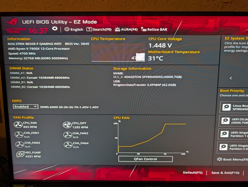

Mijn vraag:
Ik zie dat mijn geheugen op 4800MT/s draait in Linux terwijl het 6000MT/s ondersteund
Relevante hardware die ik gebruik:
CPU: uitvoering: AMD Ryzen 9 7900X Boxed
Moederboard: uitvoering: ASUS ROG Strix B650E-F GAMING WIFI
Geheugen: uitvoering: Corsair Vengeance CMK32GX5M2B6000Z30
Wat ik al gevonden of geprobeerd heb:
Ik heb in de UEFI de EXPOI, EXPOII en Tweaked profielen geprobeerd aan te zetten waarbij er staat dat ie mijn geheugen op 6000MT/s gaat zetten.
Mijn Moederbord en geheugen ondersteunen dat. Bij mijn cpu zie ik dit staan:
Geheugenondersteuning
PC5-41600 (DDR5-5200)

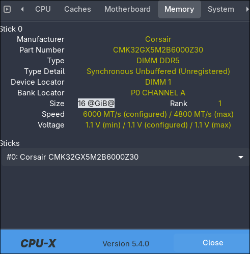

Ik weet even niet of dat betekend dat mijn cpu niet 6000MT/s ondersteund want ik heb maar beperkte kennis van hardware? Als ik het AI Tweakers profiel op "Auto" zet en handmatig 5200Mhz instel dan zie ik wanneer ik in het os geboot ben ook alleen het volgende:
Configured Memory Speed: 6000 MT/s
Speed: 4800 MT/s
Wat zie ik over het hoofd of wat heb ik niet goed staan in de UEFI? Mocht er nog meer informatie nodig zijn laat dan even weten wat er nog meer handig kan zijn?

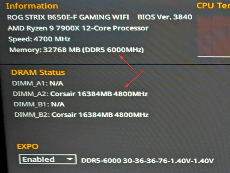

Ik heb de BIOS geupgrade en EXPO aan gezet in het begin scherm, het gehuegen snelheid is niet omhoog gegaan. Nog steeds dit.
Speed: 4800 MT/s
In het BIOS scherm zit je dat het ook genoemd word ook al staat EXPO aan.

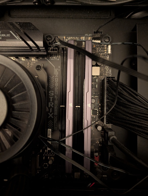

In welke sloten heb je het geheugen geprikt? Maak eens een foto van het geheugen in de sloten of het biosscherm zoals hierboven?
Als je de handleiding volgt zit het als het goed is in A2 en B2. Als het in andere sloten zit kan het goed dat het niet werkt omdat niet elk slot hetzelfde reageert (daar laat ik het ff bij gezien dat je aangeeft dat je beperkte hardwarekennis hebt).
  • Hydranet
  • Laatst online: 10-10 13:06
A2 en B2, zoals in de handleiding(pagina 1-5) staat.

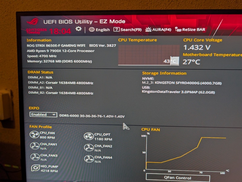

Afbeeldingslocatie: https://tweakers.net/i/04SyAflgtzzNLc7f0qCnPaFv7hw=/x800/filters:strip_icc():strip_exif()/f/image/JTYbzetyhi8YHfKXI5ArclBT.jpg?f=fotoalbum_large
Afbeeldingslocatie: https://tweakers.net/i/8_ZTc0MZVOf80DzvQ8MV0Z-KTtw=/800x/filters:strip_icc():strip_exif()/f/image/uvabhSs6ATRBRHo0dBXd8c5m.jpg?f=fotoalbum_large

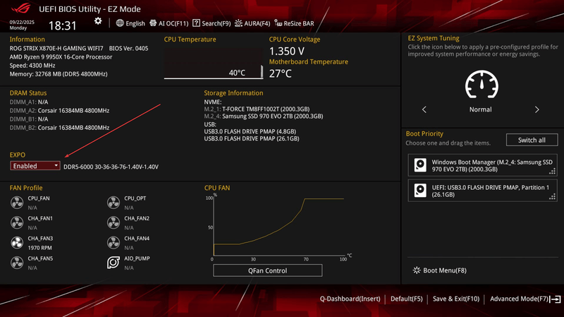

Speed: 4800 MT/s
Is dit overigens niet gewoon de 'standaard' (JEDEC) snelheid met daaronder de daadwerkelijk ingestelde (= configured) snelheid welke actief is?
Afbeeldingslocatie: https://tweakers.net/i/0sh6OTgTSUrUAsleRsUcOQ_DhXc=/800x/filters:strip_exif()/f/image/vuyrt9qDWluanpLfKfZjlThc.png?f=fotoalbum_large
Ik boot even m'n BIOS in om te kijken wat mijn Asus plaat weergeeft in mijn situatie. :)
Edit: Het zelfde, standaard JEDEC snelheid is 2400MT/s, werkelijke (actieve) snelheid is 3600MT/s:
Afbeeldingslocatie: https://tweakers.net/i/7UoFTp996oEMXruLDZaXF8xGv6g=/800x/filters:strip_exif()/f/image/8JYyWY9eabP7ngVMPJnSomlU.png?f=fotoalbum_large
Afbeeldingslocatie: https://tweakers.net/i/kuCGTiXrl0bpYnzpW-LpHagaprE=/fit-in/4000x4000/filters:no_upscale():strip_exif()/f/image/q0ZvyCjZvSgQUmhd7BcQIxnO.png?f=user_large
Je geheugen staat (en stond) gewoon goed ingesteld.

Kijk voor de gein maar eens naar mijn screenshots, onder DRAM status staat 2400MT/s, maar bovenin staat weergeven wat daadwerkelijk actief is; 3600MT/s. Iets wat ik ook gewoon terug zie in het OS en de performance.
Bij jouw zie je het zelfde, maar dan met respectievelijk 4800MT/s en 6000MT/s. :)
Speed: 4800 MT/s
Zal duiden op de standaard JEDEC configuratie van jouw kitje, terwijl
Duid op de ingestelde/actieve geheugensnelheid.
[ Voor 42% gewijzigd door D4NG3R op 17-02-2026 19:17 ]

Bij jou screenshot zie ik onder "Information" bij "Memory" 4800Mhz staan en onder "DRAM Status" 4800Mhz. O f Zit ik verkeerd te kijken?
Hier nu de juiste bios versie(3827), op mijn systeem.
Afbeeldingslocatie: https://tweakers.net/i/wy3P7FBfLaXWzzmzyYw8e3SDJIU=/800x/filters:strip_icc():strip_exif()/f/image/fGvUmvJBlAuRc7KzAWgi0mTj.jpg?f=fotoalbum_large
Bij mij zie ik dit:
Information:
Speed: 4700Mhz
Memory: 32768 MB (DDR5) 6000MHz)
DRAM Status:
A2: 16384 4800Mhz
AB: 16384 4800Mhz
Bedoel jij nu dat alles wat onder "Information" staat over mijn geheugen dus 6000Mhz de snelheid is die mijn geheugen draait en wat onder "DRAM status" staat het geheugen van het geheugen is en dat het gewoon normaal is dat die op 4800Mhz draait?
En dit klopt dan wat er binnen het os word weer gegeven?
Afbeeldingslocatie: https://tweakers.net/i/C0fpkshHxv4PNZCfgta-GpIaOus=/fit-in/4000x4000/filters:no_upscale():strip_exif()/f/image/A8JwBNju4rRcZx6YifCEN26y.png?f=user_large
