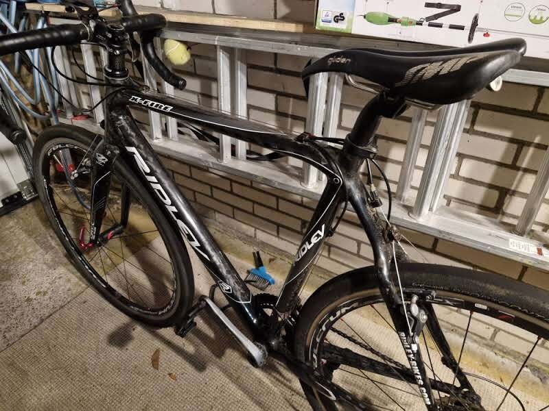

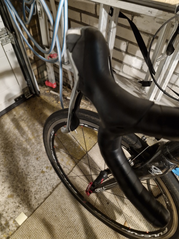

Beste fietsers,
Ik ben een beginnende wielrenner die niet had verwacht dat wielrennen zó leuk zou zijn. Een aantal weken geleden ben ik op zoek gegaan naar een tweedehands fiets. Daarbij lette ik vooral op de algemene staat en het onderhoud, de framemaat, banden en remmen. Het schakelsysteem kon ik nog niet zo goed beoordelen.
Ik moet zeggen dat ik erg tevreden ben met mijn aankoop, zeker voor het relatief lage bedrag. De grootste winst valt nu vooral te halen door een paar kilo af te vallen en mijn conditie te verbeteren. Maar ik ben dus zeer tevreden.
Ik heb wel enkele vragen:

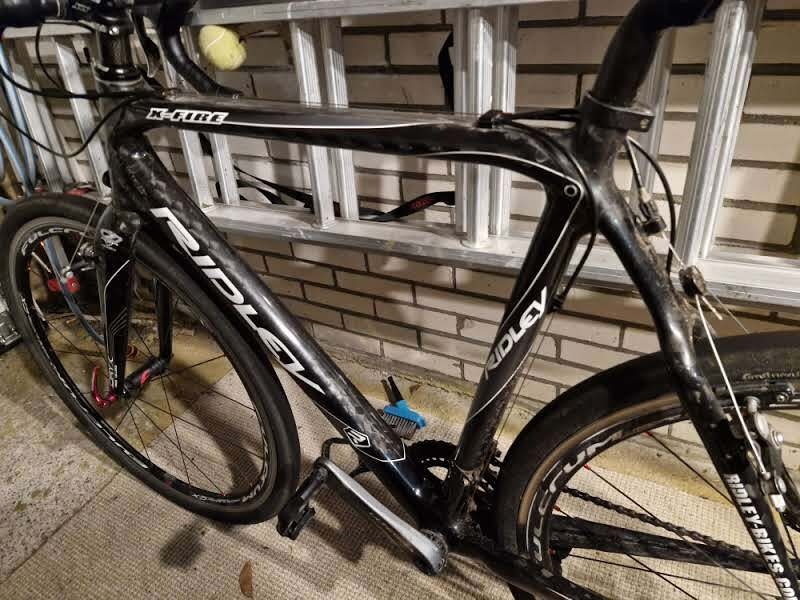

- Is het niet vreemd dat er op de gebruikelijke plek geen bidonhouder geplaatst kan worden?

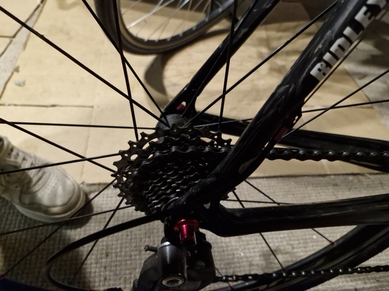

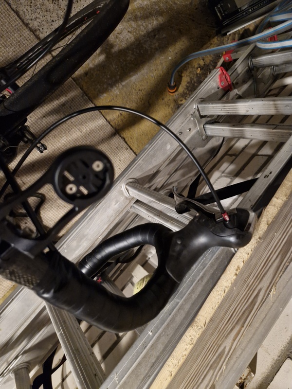

- Ik merk dat het schakelen vaak traag gaat of soms geen effect heeft. Is meer geld uitgeven de oplossing, en zo ja, welke opties zijn er?
- Ik lees overal dat de beste upgrade qua prijs–kwaliteit een set goede banden is. Volgens mij kost dat ongeveer 150 euro inclusief montage. Ik lees vaak dat de Continental GP5000 wordt aangeraden. Is dit volgens jullie de investering waard?
- Tot nu toe heb ik geen problemen gehad met mijn remmen, maar de remblokjes lijken niet helemaal gelijk te zitten. Als ik ze in de toekomst vervang: welke opties heb ik dan?
Alvast bedankt!Afbeeldingslocatie: https://tweakers.net/i/nQ6aD5inyND1Oz7u_u8-mHthy50=/fit-in/4920x3264/filters:max_bytes(3145728):no_upscale():strip_icc():strip_exif()/f/image/01MkORJzIbyyIx3aIuqoKVEb.jpg?f=user_large

- Ridley heeft fietsen uitgebracht waarbij de bevestiging mist voor bidon fietsen, volgens mij is dat een Carbon frame. Er zijn bidonhouders met rubberen bevestiging om alsnog een Bidon houder te plaatsen.

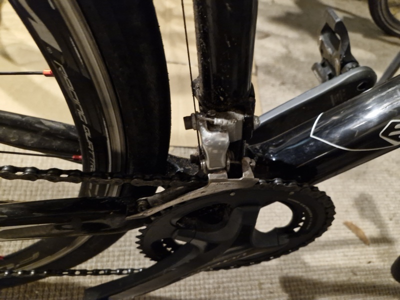

- Het traag schakelen kan te maken hebben met vuil het mechanisme van de derailleurs en/of roestvorming/vuil in de buitenkabels/binnenkabels. Er zijn heel veel YouTube filmpjes die uitleggen hoe een derailleur afgesteld en bijgesteld kan worden. Mijn advies is om de derailleurs op de kleinste bladen zodat er geen spanning op de kabels staat, haal de kabel los van één van de derailleurs en trek er lichtjes aan terwijl je probeert op te schakelen schakelen, gaat dit stroef, dan is het advies om de kabels te vervangen, begin bij de binnenkabel, als de kabel roestvorming heeft dan ook de buitenkabel.
Als het schakelen zelf traag gaat, en veel ratelt, bijvoorbeeld als het lang duurt voordat de versnelling naar het volgende tandwiel gaat dan kan dit ook een kwestie van afstellen zijn.
- De Continental GP5000 zijn inderdaad prima bandjes, het zijn vouwbandjes met een goede anti-lek laag en lekkere grip op de weg, let op de juiste bandenmaat voordat je de banden koopt, staan aangeduid op de banden die nu op de fiets staan. Zo weet je zeker dat de banden de juiste maat zijn en goed op de velg passen.

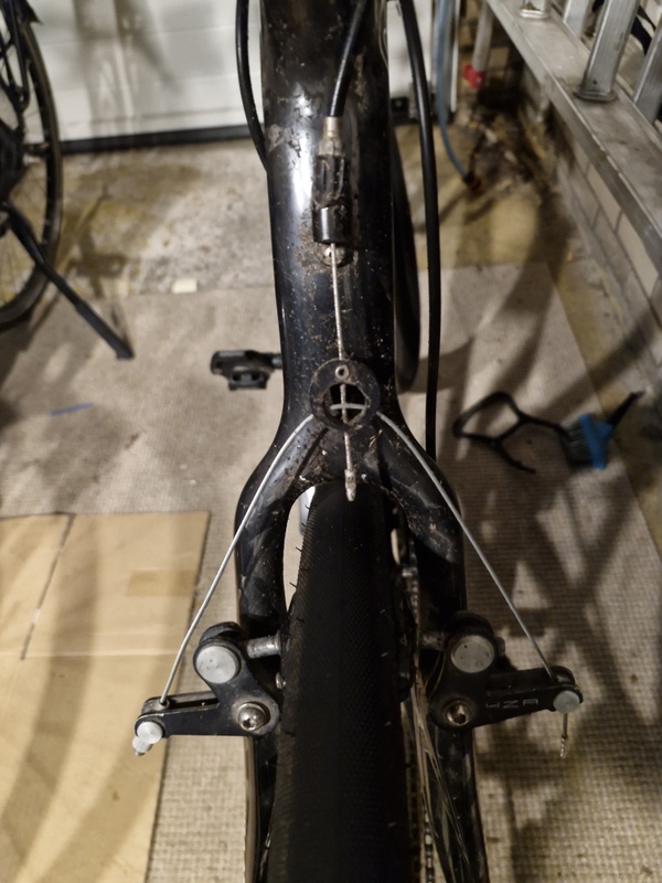

- De fiets heeft cantilever remmen, de meeste fietsenwinkels hebben deze vaak wel op voorraad, Shimano heeft hier goede blokjes voor. het is echter wel een oud systeem. Ik heb dit afstel systeem zelf nog niet voorbij zien komen maar lijkt me af te stellen via het kleine inbus boutje in het rondje waar de andere kabels van de remklauwen heen lopen.
Al bij al, leuk fietsje, veel fiets plezier!
  • klaaas
  • Laatst online: 23:47
Je hebt een cyclocrosser gekocht. Vandaar dat er geen bidonhouder op de reguliere plek zit.
Ik zou zelf niet veel geld uitgeven aan zo'n fiets. Kabels vervangen (binnen en buiten) en de rest van het schakelmateriaal goed schoonmaken en smeren. En dan weer in elkaar zetten met een handige vriend of kennis.

Die cantilever remmen is wel een duidelijke indicatie dat je geen wielrenfiets maar inderdaad een cyclocrossfiets hebt gekocht. Gebruik je 'm vooral op het asfalt? Dan zou ik er niet teveel geld in steken, gewoon schoonmaken, smeren en afstellen. Intussen genieten en doorsparen voor een "echte" wielrenfiets.

Dank. Ik ga op onderzoek uit naar de fundamentele verschillen. Maar vooralsnog wil ik niet kijken naar een andere (type) fiets want deze voelt goed aan. En ja, ik pak ook wel eens een stukje onverharde weg mee.

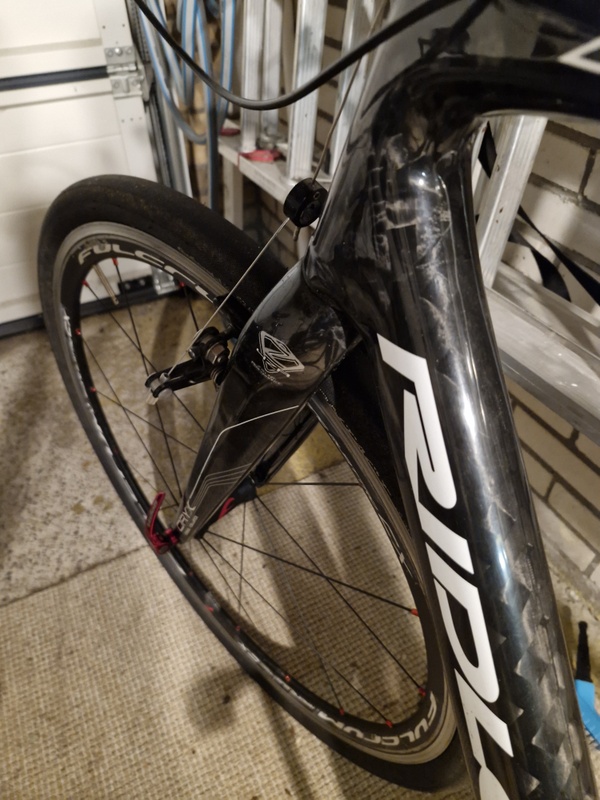

Gezien de staat van de fiets hoop ik dat het geen carbonfiets is toch?

@Wolly : de fiets is inderdaad van carbon. Ik weet niet precies waar je op doelt, maar het frame is nog in zeer goede staat. Mogelijk geeft zand of vuil een wat vertekend beeld.

Deze fiets is flink gebruikt, zeker gezien het een cyclocrosser is zal hij ook gevallen zijn. Dat is eigenlijk funest voor carbonfietsen, je hebt grote kans dat de schade niet zichtbaar is.
Pas op voor bangmakerij.
Ook met carbon kan je prima vallen zonder schade. En als deze als veldrijfiets is gebruikt, dan zou ik al helemaal nergens bang voor zijn. Beetje onderuitgaan op het zand, dat maakt niks uit. Het kan slecht tegen impact op een specifieke plek. Bij staal heb je dan een deuk, carbon kan onbetrouwbaar worden. Zolang je alleen wat krassen ziet, prima.

Het issue is dat hij levensgevaarlijk beschadigd kan zijn zonder dat je er ook maar iets aan ziet.

En dat is een spookverhaal. Natuurlijk tik je op het frame en kijk je naar abnormale flex, maar het is niet zo dat wielrenners door tweedehands fietsen zakken die er onbeschadigd uit zien. Delaminatie treedt op bij echt serieuze impact en het is heel knap om dat zonder verdere schade te organiseren.

Over het schakelen, check even of de (lagers vd) derailleurwieltjes misschien versleten zijn.
Als deze wiebelig zijn of er speling in zit kan dat er voor zorgen dat je twee klikjes moet schakelen voordat de ketting ook echt overgaat naar de nieuwe versnelling. Als dit het is, makkelijk te checken en goedkoop te vervangen.

het is een ridley x-fire met shimanogroep uit 2007 Omdat het een mechanische groep is kun je die makkelijk zelf reinigen (tandwielen zijn zwart van het vuil) en smeren enafstellen, de fulcrum velgen zijn bedoeld voor crossbandjes. Een cyclocrosser heeft een hogere trapas dan een racefiets, frogleg-remmen voor brede banden en kabels die over de bovenbuislopen omdat je de fiets soms moet oppakken om over een obstakel te komen. Voor korte afstandjes (tot 2uur) is hij prima, daarboven ga je wensen dat je een racefiets hebt omdat een cyclocrosser ongeveer 3km/u langzamer rijdt op asfalt. Je kunt racebanden monteren zoals de gp5000 dat rijdt fijner op asfalt, als je ook onverhard rijdt is een crossbandje leuker. Als je veel plezier hebt in het fietsen zou ik een komoot accountje openen, leuke routes downloaden en dan met je telefoon rijden, dat opent echt je ogen en zorgt voor nieuwe inzichten over wat prettig rijdt :)
