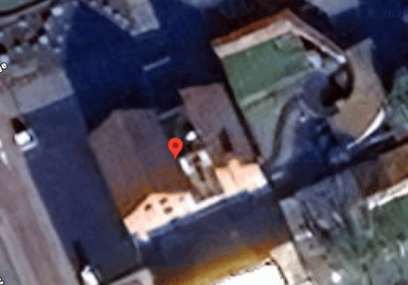

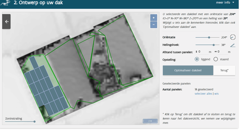

Beschikbare (dak)ruimte
Google maps --> 50 m2 aan elke dagzijde. Noord- Oost en Zuid West georiënteerd
Schaduw
Geen schaduw

1ste offerte wilt mijn dak volledig vol gooien met zoveel mogelijk panelen. Echter is de omvormer ondergedimensioneerd maar is dit een probleem bij deze oriëntatie? Financieel is dit wel een aantrekkelijk aanbod. 2de lijkt me iets meer in balans
