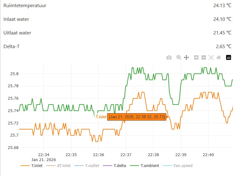

Ik zou aanvoer en retour meten (en optimaliseren) met Heatmeisters (als je nog een paar in reserve hebt)
Hiermee kan je de temperaturen en de deltaT op 0,01-0,02 K precies meten, werkt prima, ook bij een aanvoer van 24 - 25 °C.Afbeeldingslocatie: https://tweakers.net/i/weEQkw6p2tASD2cB87k9hodrNLk=/fit-in/4920x3264/filters:max_bytes(3145728):no_upscale():strip_icc():strip_exif()/f/image/TE4yPl9OMrPoxioikA23qHE8.jpg?f=user_large

actueel: flow 1056 l/h; Taanvoer 25,57 °C; Tretour 23,50 °C; deltaT 2,07 K
Buisisolatie en tiewraps én warmtegeleidingspads/pasta i.c.m. de sensoren van de Heatmeister
verder "kalibreren" van de sensoren niet vergeten! (ijs/water bad = 0,00 °C)
