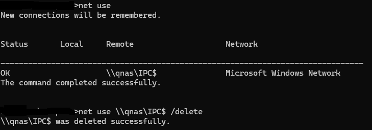

in een cmd schermpje, tik
net use
Dan zie je alle (smb-)verbindingen die je heb.
met
net use <verbinding> /delete
verbreek je die.
Afbeeldingslocatie: https://tweakers.net/i/_vlTgnoKP6uLFCHqJdKyIpKn9YQ=/fit-in/4000x4000/filters:no_upscale():strip_exif()/f/image/TD6dSssVxYeGK15vUNvWdn93.png?f=user_large

Dank voor je reactie.
Het probleem dat ik omschrijf manifesteert zich heel merkwaardig. Ik heb je oplossing geprobeerd, en dat werkte eerst niet goed. Na een aantal malen proberen en van gebruiker gewisseld bleek het te werken. Maar het bleek later toch weer niet te werken.
Het lijkt er op dat het at random werkt en niet werkt. Ik kom er niet achter waar het probleem ligt.
Het begon, dat de enige oplossing was, om uit te loggen in Windows11 en daarna weer in te loggen In Windows. Maar dat werkt nu ook niet meer zo. Dat lukt dus ook niet meer.
Het probleem is nu zo merkwaardig en persistent dat ik als gebruiker ingelogd blijf in de server. Ik kan dus nu ook niet meer uitloggen.

Nu voer ik het volgende uit:
PS C:\Users\Admin> net use
Nieuwe verbindingen worden opgeslagen.
Er staan geen gegevens in de lijst. **Maar ik zie wel al mijn gedeelde mappen staan**
PS C:\Users\Admin> net use \\TRUENAS\IPC$ /delete
Kan de netwerkverbinding niet vinden. **Maar ik zie wel al mijn gedeelde mappen staan**
Maar ik kan nog steeds bij mijn gedeelde mappen op de server. Het lijkt erop dat ik nu voor eeuwig ben verbonden!

Ahh, dit heb ik nu gevonden en dat lost het probleem op dat de verbinding weer wordt gestopt
Inloggegevens verwijderen (als hij automatisch opnieuw verbindt)
Als de verbinding telkens terugkomt:
Ga naar Configuratiescherm
Open Referentiebeheer
Kies Windows-referenties
Zoek de TrueNAS vermelding
Klik op Verwijderen

1. Direct na herstarten PC logt Windows in mijn TrueNAS server in. Uitloggen is niet mogelijk
Oorzaak: Vinkje "Mijn referenties onthouden" aangevinkt in Login venster.
Oplossing:
Linksonder in de Windows zoekbalk: Geef control.exe in en klik op Referentiebeheer. Klik vervolgens op Windows Referenties.
• Ga naar Configuratiescherm
• Open Referentiebeheer
• Kies Windows-referenties
• Zoek de TrueNAS vermelding
• Klik op Verwijderen
2. In de meeste gevallen kun je de verbinding verbreken door: CMD: net use \\SERVERNAAM_OF_IP /delete
Maar helaas: Soms houdt Windows de verbinding "vast" in het geheugen. In dat geval is de snelste fix om even uit te loggen uit Windows 11 en weer in te loggen, of de computer te herstarten.
