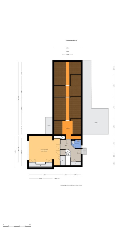

Schets bovenverdieping

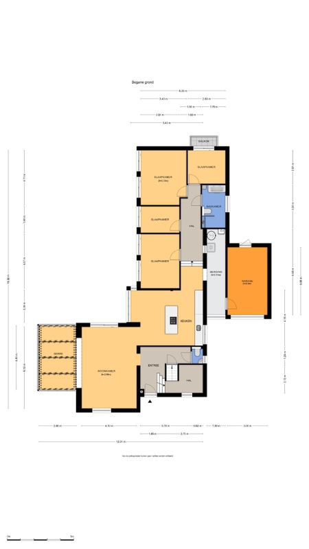

Schets begane grond

Omdat het huis voor het overgrote deel een bungalow is, is het huidige plan qua isolatie om het plafond van de begane grond te isoleren (= vloer bergzolder). De isolatie tegen het dak aan (koud dak) op de bergzolder laten we dan achterwege. Het idee is dat de warmte vanuit de vloerverwarming op de begane grond blijft hangen minder snel weg naar boven trekt (= bergzolder).
Voordeel hiervan is dat het goedkoper is om aan te brengen (een deel van het plafond is al geïsoleerd) én er dus geen isolatie tegen het eterniet op de bergzolder benodigd is. Dat laatste voorkomt dan de kapitaalvernietiging bij het saneren in de toekomst, waar hier dus ook al ter sprake is gekomen.
Isolatie tegen het dak aan werd - achteraf gezien - ook afgeraden omdat er met moeite 9cm aan isolatie (= maximale diepte van de sporen) in kon. Daarnaast zouden er dus de koudebruggen ontstaan omdat er tussen de de sporen in wordt geïsoleerd. Per saldo zou dit niet voldoende zijn om condensvorming te voorkomen. Klinkt voor mij als leek plausibel, maar iemand hier nog goede inzichten?
Het dak van de slaapkamer boven evenals die van de overloop, kon wel geïsoleerd worden omdat de sporen daar een stuk dieper waren. 15cm kon daar makkelijk in en dan was er nog ruimte over voor afwerking. Is alleen de vraag hoe dan te isoleren. De offertes gaan nu uit van glaswol, maar PIR of houtvezel is natuurlijk ook een optie. Houtvezel neig ik zelf naar in verband met dat het ook geluid goed isoleert een goede faseverschuiving heeft, maar de aannemers zijn hier niet heel happig op.
