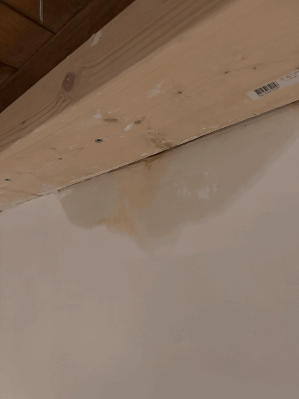

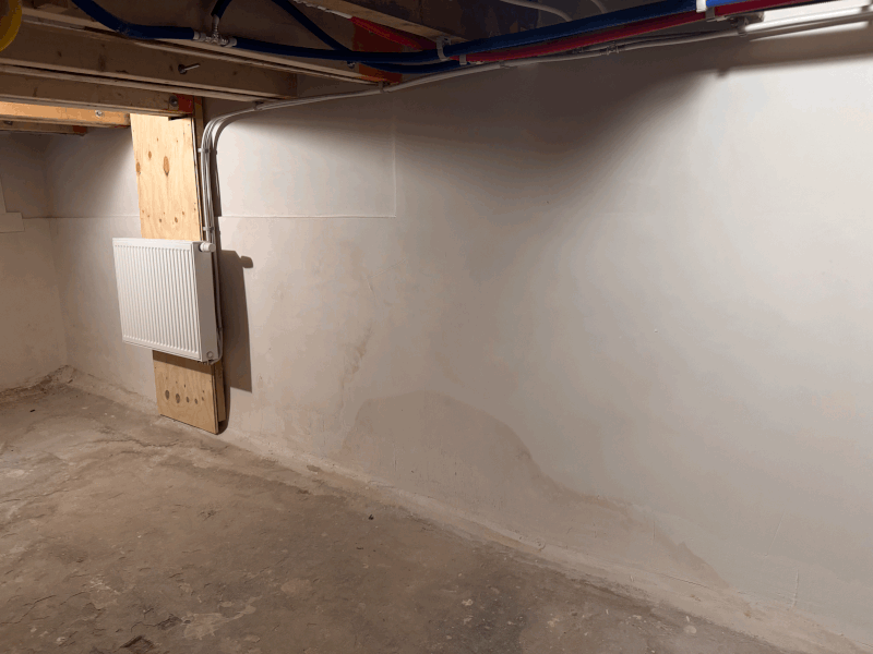

Beste Tweakers,
Mijn partner en ik zijn opzoek naar een nieuwe woning en hebben een appartement op het oog op de beneden verdieping.
Het appartement is recentelijk verbouwd en is daarna in de verkoop gegaan. We zijn afgelopen week wezen kijken en hebben de volgende foto's gemaakt van de kelder.
Het lijkt er op dat er 3x een vochtprobleem is, waarin er water / vocht vanuit de buitenmuren (Tussenwoning) naar binnenkomt. Het voelde nat aan & het was duidelijk zichtbaar (Zie foto's bijgevoegd in de spoiler).
De makelaar had niet echt een sterk verhaal - het waren zoutkristallen die door de muur heen kwamen maar zei dat de kelder waterdicht was. Ook de foto waarop de bruine aanslag te zien is zou door een verwijderde leiding komen, maar op specifieke vragen antwoordde hij dat die niet bij de verbouwing aanwezig was. De foto's vertellen mij echter wat anders.
Het huis, buiten de kelder om, voldoet aan al onze eisen - en willen dus wel graag een bod uit gaan brengen.
Wat zouden jullie inschatten qua kosten om onderstaande op te lossen? Het lijkt mij echter een hardnekkig probleem dat wel eens +15k kosten aan zich mee kan brengen, als het überhaupt al volledig te herstellen valt.

Op basis van de fotos zou ik zeggen dat 1 en 3 redelijk recent zijn. De 2e foto lijkt oud. Je komt er maar op 1 manier achter en dat is meten. Dus bod doen met voorbehoud keuring en dan de keurder verzoeken extra goed naar de kelder te kijken. Want als een kelder lek is zal het het 1 en ander aan kosten met zich meebrengen om dat te fixen.

Aan je fotos te zien heb je geen lekkage en is je kelderbak dus niet lek. Op foto 1 lijkt wat doorslaand vocht te zien. Kan je met een vochtmeter controleren of dat nog steeds zo is. Die andere twee fotos zeggen me niet zo veel.
Je hebt in feite drie keuzes:
1. je kelderbak volledig vervangen/vernieuwen = heel kostbaar
2. Je bak volledig impregneren = 200eu pm2 (schuren en 4 lagen afdichtingsmortel) exc btw. Is arbeidsintensief dus kostbaar, maar wel zeker dat je bak volledig droog is.
3. Alleen de vochtplekken injecteren = hangt van de hoeveelheid liter injectiegel + aantal plekken af maar gezien foto 1 denk ik dat je met 2000eu (exc btw) veilig zit.
Eerst die muren op vocht meten, dan weet je of je aan optie 3 voldoende hebt :-)

Dat injecteren (en impregneren) is ook niet helemaal 100% garantie. In mijn ouderlijk huis hadden wij een enorme kelder maar hebben die nooit waterdicht gekregen terwijl die helemaal kapot geinjecteerd en geimpregneerd is. Gek werden mijn ouders er van :) Wij woonden tegen de maas aan dus ook flink hoge waterstanden, ook iets om rekening mee te houden.
De kelder werd dus alleen gebruikt voor opslag maar het rook altijd enorm muf en was geen prettige plek

Grokart923 schreef op zondag 15 februari 2026 @ 12:32:
Zouten komen niet vanzelf door de muur zweven, maar worden daar achtergelaten nadat het grondwater (waar de zouten in zitten) verdampt. De kelder lijkt mij dus niet waterdicht (geweest). Dat blijkt eigenlijk ook wel uit de roeststreep op de muur. Okee, de leiding zelf is verwijderd en daarmee de roest ook (behalve de afdruk op de muur). Maar vraag is natuurlijk: waarom gaat een leiding roesten? En voor wat betreft die vuren balk tegen die vochtplek: als die plek nog actief nat is, is die balk over twee jaar weggerot.
Heb je een vochtmeter? Voor twee tientjes heb je al een basic model dat in elk geval kan meten of een muur kleddernat is of niet.
