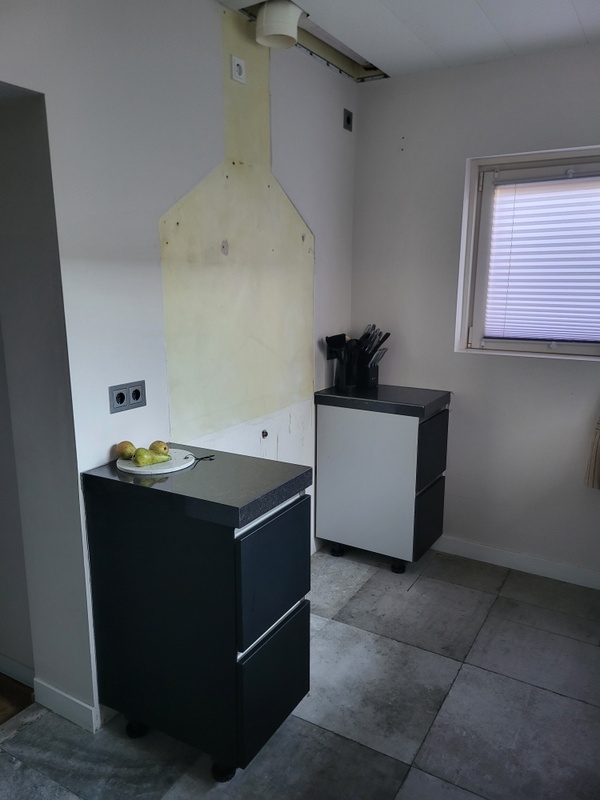

Lang verhaal kort, mijn oude nexus falcon 110 fornuis heeft de keuken verlaten en de nieuwe keuken met inductie komt eraan.
Nu heb ik vandaag het keuken blok eruit gesloopt en vroeg ik mij af wat sommige hun ideeën over zijn van hoe nu verder. Wat handigen tips of dingen waar ik nog aan moet denken
Dit is de patiënt.
Afbeeldingslocatie: https://tweakers.net/i/B1g572XAhye7esME0wC-TOHlDvo=/x800/filters:strip_icc():strip_exif()/f/image/1CRFT5L75nshdd9ZuZemqEyv.jpg?f=fotoalbum_large
Het plan is als volgt:
Totale lengte van muur 1,91. Er komt een nieuw keukenblok met in de hoek een hoge kast van 60cm breed met oven op zelfde hoogte als werkbank, en daarnaast een dubbele lade van 120cm en ook nog een passtrook van 5cm aan de hoge kast
Dus de twee kastjes op de foto gaan ook weg.
Het hart van de inductie zal op 125cm zitten. Huidige hart van de afzuiging zit op 95 cm. Dus het zal 30cm verschuiven de afzuiging.
Operatie afzuiging
Dus de afvoer naar buiten zal ik moeten verlengen met 30cm. Is dit makkelijk te doen met een verlengstuk? Of is er een betere oplossing?
Het is een rechthoekige pvc leiding en de maten waren ongeveer 8cm hoog en lengte rond de 26 a 28 cm.

Operatie vlakmaken
Qua hoogte zal de nieuwe keuken iets hoger zijn als het goed is, maar zal ik voor het gemak niet gewoon de gehele onderkant ook mee laten stukken? Dit is namelijk ook niet vlak met de goeie kant van de muur. En ook de zijkant onderin waar de lange kast komt?
En moet dan de gehele muur gestuct worden of kan alleen het gele gedeelte en eventueel de onderkant van de muur ook? Uiteindelijk is het de bedoeling om te tegel tot aan het begin van de afzuiging.
Al zal het verleggen van stopcontact voor afzuiging ook wel het nodige breekwerk veroorzaken, al is het maar 30 cm.
operatie elektra
Er is nu een 3fase perilex stopcontact, er komt een 2fase inductie, maar dit lijkt mij geen groot probleem (laat alles door een elektricien doen). Wel zal het stopcontact bij de afzuiging 30cm naar links moeten. En ook het dubbele stopcontact aan de rechterkant (staat achter messenblok) zal 40cm omhoog moeten zodat het niet aan de achterkant van de oven zit. En misschien 1 stopcontact van de dubbele op aparte groep zetten? Omdat wij op de andere een mobiele magnetron willen aansluiten (al gebruiken wij die echt nooit).
Stappenplan is nu
1) Elektricien alles goed laten leggen
2) Stucadoor het gele en eventueel onderkant van muur vlakkrijgen met rest van de muur
3) Verven van de muur
4) afzuigkanaal verlgengen
5) Twee systeem plafond platen van luxalon vervangen en gat inzagen voor nieuwe afzuigkanaal.
6) keuken plaatsen
7) tegelen
Is dit hele idee een goed idee of zou het allemaal beter kunnen en zo ja wat zouden jullie anders doen?
