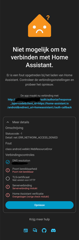

Wie heeft de goude oplossing?
Ik probeer de compainion app van HomeAssistant werkend te krijgen maar ik kom niet door de poort check heen. Heeft iemand een oplossing? Ik heb al gecontroleerd dat dit de correcte poort is ;).
Afbeeldingslocatie: https://tweakers.net/i/I7L68QWwLch11EaoG3Vu3HXRvOM=/x800/filters:strip_exif()/f/image/jxtESUSY1MoLdh17owAO8os0.png?f=fotoalbum_large
Edit: de externe link werkt wel maar op lokaal netwerk niet. Met en zonder vpn

Impossibl3 schreef op zaterdag 20 juni 2026 @ 20:36:
Heb je toevallig het network access vlaggetje bij de installatie van de app uit gezet? Settings -> Apps -> Home Assistant -> Permissions -> Network access (o.i.d.).
De HA app werkt hier overigens prima, dus waarschijnlijk een instelling die fout staat.

De app heeft netwerk toegang. Net nog gecontroleerd bij de "permissions". De app ziet ook de DNS daar ligt her niet aan. Alleen de poort niet. Is er nog ergens een firewall instelling misschien? Eventueel bij de vpn die ik gebruik?
Edit: gelukt in HA moest ik VPN & Ethernet aanvinken en in de VPN app (Proton) Ethernet toestaan. Toen werkte het direct.
