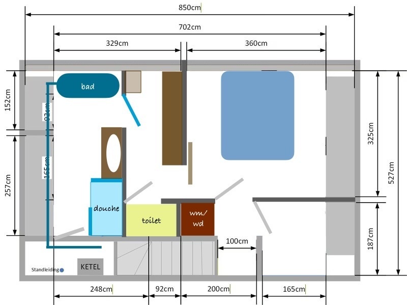

Ha allen,
Ik heb al heel wat topics bekeken en uiteraard ook online van alles opgezocht. Op basis daarvan heel wat tekeningen gemaakt en wij denken een redelijke indeling te hebben gevonden. Maar na al dat zoeken, staren en puzzelen zie je het zelf ook niet heel goed meer. Daarom graag jullie mening en feedback op de tekening voor onze zolder verdieping (met slaapkamer, badkamer, enz.). Hoogte vloer tot plafond dakkapel 215-220cm, schuin dak met in de punt een hoogte van 320cm.
Binnenkort moeten wij aan het bouwbedrijf doorgeven waar de wanden komen zodat de juiste maat kozijnen besteld kunnen worden.
Dank alvast!

Los van maatvoeringen, maar ik zou die slaapkamerdeur naar binnen laten openen (weg van de trap, dus). Zoals je hem nu getekend hebt knalt je slaapkamerdeur tegen de deur voor je wasmachine aan als die (gedeeltelijk) open staat.
Ik vraag me sowieso of of die deur voor de wasmachine nodig is, evenals de deur naar de strijk/droogruimte. Ik vermoed dat je in de praktijk beide deuren open laat staan zodat je met je was vanaf de machines naar de strijk/droogruimte door kunt lopen.
Wat betekent mijn avatar?
  • Stalensnuitje
  • Laatst online: 08-08 10:47
Mijn eerste reactie was eigenlijk: als je overal 75cm deuren in moet zetten heb je er te veel in getekend… Maar goed, ik weet niet hoeveel ruimte je op andere verdieping(en) hebt?
Ik zou het bad eruit halen en misschien zelfs die wand.
  • kaboom1555
  • Laatst online: 23-07 21:48
Hou er ook rekening mee dat je een bad van 80/90 cm breed nooit door een deuropening van 75 cm krijgt.
  • DPeters
  • Registratie: Maart 2023
  • Laatst online: 05-08 20:47
Ben ook met zo'n verbouwing bezig. Je hebt het knap in elkaar gepuzzeld, maar het voelt idd wel wat aan de krappe kant hier en daar.
Ik neem aan dat de badkamer op die plek zit vanwege leidingen/ afvoer?
Verder is me niet helemaal duidelijk waar je dakkapel/ramen zitten en hoe dat hokje met de ketel werkt? Kan je daar alleen vanaf de trap bij?
  • Orkaan
  • Registratie: Oktober 2023
  • Laatst online: 00:17
Dit is wel echt ikea stijl en dns bedoel ik dat inrichten van complete woningen op 30m2.
Veelste vol en krap...dat gaat je nog tegen staan. Al die afstanden zijn minimaal. Ja het echt allemaal.nosg wat je daar neer wil plempen..
  • Rukapul
  • Laatst online: 22:13
Eerste indruk hier ook: veel te krap en vol.
Krappe ruimtes om het bed, smalle deuren, een krap overloopje.
Geen deur van badkamer betekent typisch vochtige lucht of afzuiggeluid bij de slaapkamer.
De dakkapellen zitten aan de bovenzijde of links+rechts? Als dat betekent dat bij de overloop geen daglicht komt dan is dat wel een gemis, want dat versterkt het krappe gevoel.

  • FreakNL
  • Laatst online: 01:06
FreakNL
Well do ya punk?
Ik zou groter gaan wonen als ik jou was.
In heb ook een dakkapel op zolder gezet maar daarna gewoon 1 grote kamer van gemaakt…
Wat doet die badkamer daar? Als hij zo klein is loop ik net zo lief naar beneden. Want ik neem aan dat die 2e badkamer is?
Het zou mijn keuze niet zijn, zo krap… Je kan nog geen koffer op de grond openklappen (bijvoorbeeld)…

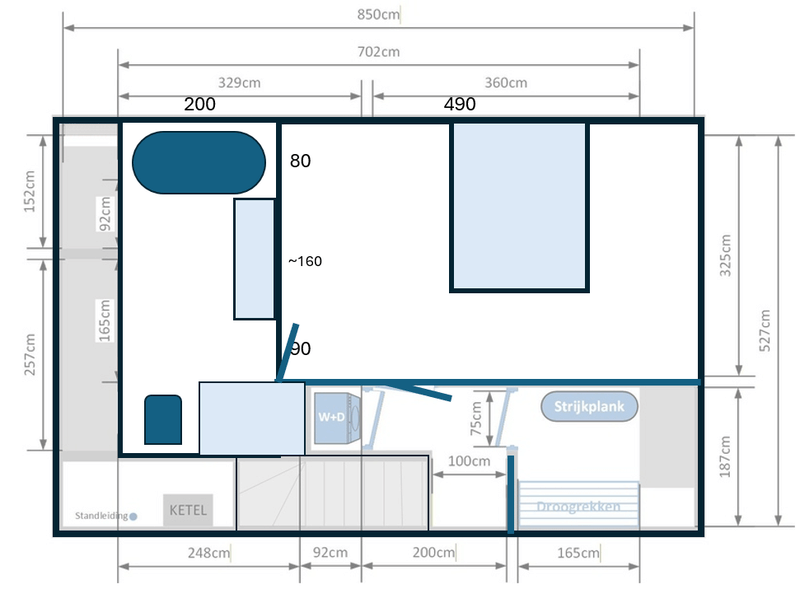

  • DPeters
Afbeeldingslocatie: https://tweakers.net/i/IkRxt8CGPdkauz9SWto08Tg14d8=/800x/filters:strip_exif()/f/image/9qxKMl6hBEzmyIa0U1JtrQGj.png?f=fotoalbum_large
Heb even gepuzzeld met je plattegrond. Zo kun je volgens mij best een ruime badkamer en slaapkamer maken bijvoorbeeld, met normale maat deuren. En met minder hoekjes en loopruimte. Je hebt dan niet echt een inloopkast maar wel zat ruimte en niks is te krap. Denk dat een badkamer met bad en een inloopkast niet past.
Als je iets duidelijker kan aangeven wat je wensen zijn en waar de dakkapel en ramen zitten zijn er misschien nog meer opties.
[ Voor 41% gewijzigd door DPeters op 14-02-2026 09:39 ]
  • ron321
  • Laatst online: 08-08 19:06
kaboom1555 schreef op vrijdag 13 februari 2026 @ 16:43:
Er zijn maar weinig baden die dieper zijn dan 75cm dus op zijn kant zal het wel gaan.
Ik vind het overigens ook veel te vol.

  • JustRob
  • Laatst online: 08-08 12:16
Ik zou zeggen, plak dit voor de grap eens af op de grond. Maar gezien de afmetingen is mijn conclusie: hier kan je je kont niet keren. En hoe kom je nog bij je ketel?

  • FredvZ
  • Laatst online: 22:21
@DennisZ Het eerste wat me te binnen schiet:
- Is de vloer sterk genoeg om een badkamer met (gevuld) bad te dragen?
- Hoe ge je de ketel bereikbaar houden voor onderhoud?
- Hoe ga je de ketel kunnen vervangen (of ombouwen naar warmtepomp) als die einde levensduur is?
- 92cm met kasdeuren van 60cm is imho te krap om nog een bankje te plaatsen.
- Je lijkt een vrijstand bad te willen: hoe ga je de ruimte tussen het bad en de muur schoonmaken?
- Het bad moet geplaatst worden voordat je de muren gaat optrekken. Hiermee wordt het een sta-in-de-weg voor de bouwvakkers en is de kans groot dat het bad beschadigd.
- Waarom een dubbele wastafel als de rest van de ruimte niet geschikt is om met zijn tweeën in te verblijven?
Persoonlijk zou ik kiezen: óf de inloopkast óf het bad. Beiden maakt het krap.
  • Orkaan
Om mee te beginnen zou ik het bad eruit gooien...dat is echt met jullie indeling veelste krap. En dan opnieuw gaan stoeien met de indeling.
Zelfs die dubbele wastafel is over kill in jullie beperkte ruimte.
(Jullie slaapkamer is ook vreselijk krap.. met je hoofd dicht bij de deurpost....)
Ga het allemaal maar eens aftekenen met tape..en zat wat dozen neer...je gaat vanzelf opknappen op je plan.
En anders eens advies vragen bij een interieur architect..hoe dit handig in te delen is. Kost je wellicht een paar 100 euro maar levert je uiteindelijk meer op.
  • breinonline
breinonline
Are you afraid to be known?
Wasmachine en droger naar de strijkplank-kamer, dan kan op de plek daarvan een los toilet. Maar nog iets ruimer opzetten (zoals velen hierboven noemen) is wellicht prettiger.
  • El Capitan
  • Laatst online: 22:46
El Capitan
sorry, did that trigger you?
ook nog schuine wanden? dan gaat dit echt heel krap aanvoelen. Zet eerst de basis eens neer (bed, wc, douche en wasmachine bijv) met tape op de grond. moet je je nek ergens buigen = no go qua comfort
  • CJ_Latitude
  • Laatst online: 07-08 11:42
Ik ben het met de mensen hierboven eens dat het lijkt alsof er teveel in de ruimtes gepropt wordt.
Als ik echter sec naar de badkamer kijk, ben ik niet van mening dat het bad het eerste is wat je zou moeten schrappen. Wij hebben een badkamer van 2,84 x 2,28 plus een nis van 0,81 x 1,05 met hangtoilet, douche (1,27 x 1,05, grotendeels in die nis), meubel (1,00 breed) met volle breedte wasbak en vrijstaand bad (1,70 x 0,85). En dat is qua ruimte comfortabel (2 personen, geen kinderen). Bad had zelfs nog wat langer gekund.
Denk dat vooral je kan overwegen een kleiner meubel te nemen. En toilet tegenover douche zou ik niet doen, dat geeft teveel gespetter.
@DPeters z'n tekening oogt al vele malen ruimtelijker

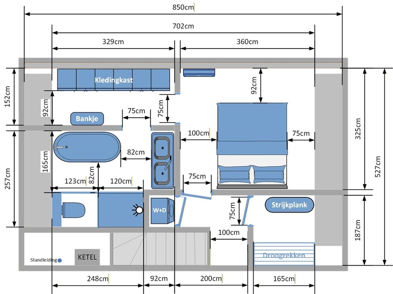

  • Toke_gt

  • Toke_gt
  • Registratie: Juni 2021
  • Laatst online: 20:44
Ervan uitgaand dat de leidingen/afvoer bij de ketelruimte moeten uitkomen én dat die ruimte toegankelijk moet zijn, zou je ook aan zoiets kunnen denken. Is net iets ruimer (90-100 cm doorloop overal).
Als ketelruimte vanuit trapruimte (?) bereikbaar is, zoals op jouw tekening lijkt, dan zou douche ook in verlengde van toilet kunnen, in de lengte. Heb je iets meer ruimte voor je wastafel.
Je hebt hier minder kastruimte, maar je kunt wel flink de hoogte in.
Afbeeldingslocatie: https://tweakers.net/i/H0jd1WCo8PWDqZ_vnoNw5_R6nRs=/fit-in/4920x3264/filters:max_bytes(3145728):no_upscale():strip_icc():strip_exif()/f/image/LlsEVgKfoeo19bIwMbVVfeu4.jpg?f=user_large
  • thunder7
  • Laatst online: 06:52
thunder7
houten vaas/schaal nodig?
Apropos dakkapellen: hoe warm is je zolder in de zomer? Ik zou er zeker voor proberen te kiezen dat er 2 dakkapellen komen aan beide zijden, zodat je ze tegen elkaar open kunt zetten.
Door bv. in het plaatje hierboven de wasbak naar boven te schuiven zodat alle deuren op dezelfde lijn zitten en de dakkapellen links en rechts ook op één lijn kunnen.
Maar ik slaap graag koel en hou niet van airconditioning.

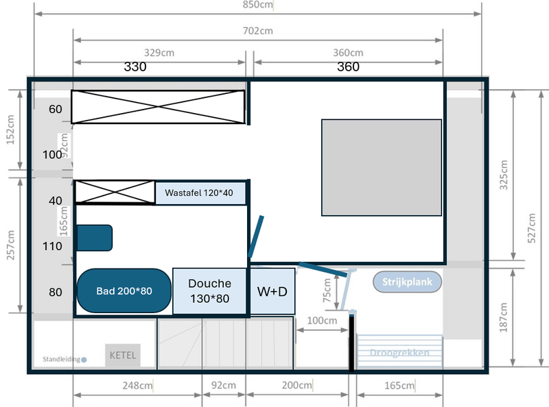

  • DPeters
Afbeeldingslocatie: https://tweakers.net/i/OP1XhLMlFKo6E5n003CttYHrHtM=/800x/filters:strip_exif()/f/image/4wSAYXgCo5W9eB2HNiRq8J55.png?f=fotoalbum_large
Geinspireerd door @Toke_gt nog wat geschoven. Door de wasmachine wat naar rechts te schuiven kan de badkamer smaller. Zo is je inloopkast terug met een extra kast. Ik had ook het bed gedraaid om wat centimeters te winnen, maar is achteraf misschien niet eens nodig. Bad en WC zou je ook nog om kunnen draaien.
Het ketelhok is me nog niet duidelijk hoe dat hoort te werken. (als in, toegang via de trap lijkt me geen goed idee, als het al mag?) Dus daar moet dan nog iets.

  • vinrooi74
  • Laatst online: 08-08 19:02
Ik ben het met iedereen hierboven eens dat het echt heel krap is/wordt. Iets van boven getekend lijkt ruim, maar in de praktijk (en zoals eerder aangegeven met schuine wanden/daken) is dat nog meer het geval.
Je zou kunnen kiezen voor deuren die in de wand schuiven, zodat je geen ruimte verlies hebt met een draaiende deur.
Maar ik zou eerder kiezen voor een minder volle indeling en gaan voor meer ruimte om je heen.
Succes met puzzelen 😉😀.

Nogmaals enorm bedankt voor alle feedback. Wij hebben vervolgens vele tekeningen gemaakt en denken nu een versie te hebben die beter geschikt is voor de ruimte die we hebben. Zou ik jullie nog een keer om feedback mogen vragen?
Dank alvast!
Groet,
Dennis
Afbeeldingslocatie: https://tweakers.net/i/aFGZGP5-utud20Ofuf28XsHDMwY=/800x/filters:strip_icc():strip_exif()/f/image/Z8R6ztalURtjt7FEuDmybxNW.jpg?f=fotoalbum_large
  • DPeters
Stuk beter iig.
Je verspilt nog wel wat ruimte door veel loopruimte te maken wmb. Vooral in de badkamer en door de slaapkamerdeur helemaal rechts te zetten bijv. Volgens mij paste er iets meer in mijn laatste tekening, maar je hebt met bepaalde redenen/voorkeuren het zo neergezet?
  • SeatRider
  • Laatst online: 08-08 07:27
SeatRider
Hips don't lie
Wat doet dat bankje in de douche?
Verder eens met het heersende gevoel dat je veel en veel teveel op een klein oppervlak aan het proppen bent. Geen idee hoeveel slaapkamers je beneden nog hebt, en waarom je op zolder een complete badkamer nodig hebt met bad, douche EN wc? Misschien kun je op zolder gewoon 1 of 2 slaapkamers voor de kinderen maken, en dan zelf op de eerste verdieping gaan slapen en badderen?
  • MikaX
  • Registratie: Oktober 2021
  • Laatst online: 14-07 00:15
Zitten die dakkapellen over de hele breedte of heb je nu alleen de dakkapellen uitgetekend? Meestal mag een dakkapel op het voorvlak slechts de helft van de dakbreedte zijn.
  • kaboom1555
Ik zou de douche / bad / wc ruimte apart bereikbaar maken via de hal en niet ensuite. Niks zo irritant als de een sochtends eerder dan de ander uit bed gaat en het licht de slaap kamer in schijnt. Maar ook evt (oudere) kids of andere huisgenoten die nog willen badderen en degene op die slaapkamer al willen slapen.
  • Road-runner83
  • Laatst online: 08-08 14:05
@DennisZ en wat is de indeling geworden? Zoals op de laatste tekening?
Wij zijn ook met de zolder bezig :)
