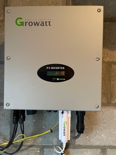

Vraag 2.
Er is dus sprake van een GroWatt omvormer. GroWatt biedt de "ShinePhone" app aan om de omvormer uit te kunnen lezen c.q. opwek te kunnen monitoren.
Communicatie moet plaatsvinden via de witte module aan onderzijde van de omvormer:
Afbeeldingslocatie: https://tweakers.net/i/dRPURfgYXHTQseu6QfFu3qEqDRY=/fit-in/4920x3264/filters:max_bytes(3145728):no_upscale():strip_icc():strip_exif()/f/image/eywqBcd7aPrurzoNVq1aliKN.jpg?f=user_large
Hier prik ik een netwerkkabel in, maar er komt geen verbinding tot stand.
Al geprobeerd:
- Module resetten (restore knopje is zichtbaar op de foto).
- Andere netwerkkabels.
- Andere apparatuur (laptop werkt wel netjes bekabeld, met dezelfde kabel).
- Verbinding opzetten via WiFi (dan volgt een melding dat het signaal te zwak is op de telefoon, wat vreemd is, want er staat een bekabeld accesspoint naast de omvormer).
Op de omvormer zelf staat geen informatie over netwerkverbinding (er zijn geen fysieke knoppen aanwezig).
Het lukt om de data logger toe te voegen in de app, maar deze komt niet online.
Wat kan ik nog doen?

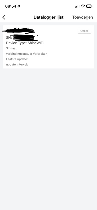

Ik vermoed dat er een IP adres wordt toegekend, maar ik weet het niet zeker. Het aantal apparaten dat wordt gevonden in mijn netwerk schommelt.
Zodra ik de module (bekabeld) aansluit, gaat de led bij de netwerkstekker oranje branden (dit moet groen zijn neem ik aan).
In de app zie ik dit:
Afbeeldingslocatie: https://tweakers.net/i/sxEiARJNwUTojomlA6uDruAs8Jg=/x800/filters:strip_icc():strip_exif()/f/image/JK5W5Dnda32n2VvnwZBPHYNW.jpg?f=fotoalbum_large

Oranje is meestal een lagere snelheid zoals 100Mbit of 10Mbit, niks mis mee voor die toepassing.
Je hebt geen Shinewifi, maar een lan adapter. Misschien deze handleiding even volgen: https://nl.growatt.com/up...6addb2ae186d2b636a02b.pdf

Even getest, als ik een kabel rechtstreeks verbind vanuit de router, blijft de led ook oranje.
Maar ik zie waarschijnlijk waar ik de fout heb gemaakt, ik had de omvormer toegevoegd aan mijn account, maar uit je handleiding maak ik op dat ik dus twee devices moet registreren; de omvormer én de datalogger. Ik had niet gezien dat daar een serienummer op staat, want staat precies aan de achterkant zoals je op de foto ziet.
Voor nu, probleem nog niet helemaal opgelost, want ik krijg een melding dat de datalogger al bestaat. Vermoedelijk in het account van de vorige bewoner, dus gevraagd om deze te ontkoppelen. Als dat niet lukt dan laten ontkoppelen via GroWatt, wordt vervolgd.
