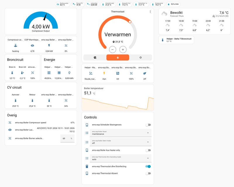

Monitoren en aansturen via Home-Assistant
BBQ Kees blijkt direct en zonder problemen te werken. Dit werkt zoals bekend vervolgens naadloos met Home-Assistant. Mede daardoor heb ik veel functies snel en makkelijk kunnen bedienen op afstand. In toenemende mate geautomatiseerd. Ter beeldvorming mijn dagelijkse ‘cockpit’.

Door goed te observeren en soms in te grijpen ben ik veel verder gekomen. Vast niet altijd efficiënt qua tijdsinvestering, wel leuk.
