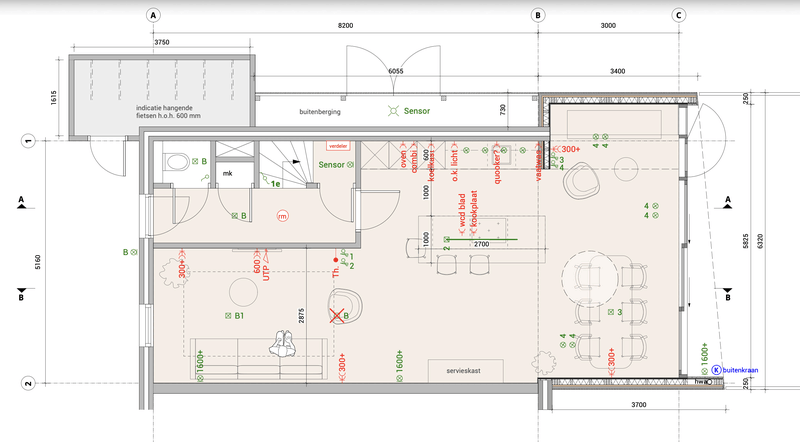

Zone 1 (Woonkamer): Twee passieve speakers naast de TV.
Zone 2 (Woonkeuken): Hier zit de uitdaging. Ik wil audio in de keuken/eethoek, maar de achterwand is volledig glas (schuifpui), dus daar kan niets gemonteerd worden.
Plaatsings-dilemma Zone 2:
Ik wil voorkomen dat de speakers vanaf de enige beschikbare zijmuur recht in je oor "tetteren" als je aan de eettafel zit of in het leeshoekje leest.
Optie A: Op de buffetkast (vrijstaand).
Optie B: Aan de wand, centraal gericht op het kookeiland.
Optie C: Een combi van beide?
Waar zouden jullie ze plaatsen voor een mooie spreiding zonder dat het op één punt te overheersend wordt?
Je zou hier met die Denon ook nog prima een surroundopstelling van kunnen maken.
Waarom beperken tot stereo/ 2 speakers?
Een Center onder de TV erbij voeg al enorm veel toe in audiobeleving, en voor de surrounds zou je ook kunnen denken aan plafond (inbouw)speakers, boven de bank.
Overigens vind ik wel dat je in de huidige indeling érg dicht op de TV zit, met een muur-muur afstand van de TV hoek van slechts 287cm, al zie ik niet direct hoe dat beter zou kunnen.
(Je komt nu uit op een effectieve kijkafstand van minder dan 2,5 meter).

Oh, nog een dingetje:
Je TV is nu plat tegen de muur getekend, zonder TV meubel.
Waar komt je Denon te staan?
(Daar zullen immers alle kabels naartoe moeten)
-They say the User lives outside the Net, and inputs games for pleasure.... No one knows for sure... but I intend to find out!! .... REBOOT!!!!
Inderdaad is de kijkafstand klein, ook voor een 40 inch tv. Wij kijken nauwelijks tv en hebben naast npo start geen streamingdiensten. Als we al iets kijken is dat alleen of met 2. Surround zou voor ons niets toevoegen. Goed geluid ipv het blikkerige uit de default tv-speakers wel. De tv-hoek is daarom naar de kleine hoek aan de noordzijde verplaatst om aan de tuinzijde een mooie woonkeuken en schermloze zithoek in de zon te maken.
De denon komt onder de tv in een zwevend meubel. De tv hangt aan een beweegbare beugel (eventueel kun je die zo draaien dat hij vanaf de eettafe/keuken zichtbaar is). Tussen tv en meubel wordt een 50mm buis ingefreesd voor de bekabeling.
de form-factor van de Dali zou (mits met bas) passend kunnen zijn. Ik zou nu denken aan beide kanten van de buffetkast hoog tegen de muur?
alternatief zijn boekenplankspeakers of staande speakers een optie. Dat kan aan weerszijde van de buffetkast of 1 in de hoek bij de eettafel en 1 links of rechts naast of op de kast.
