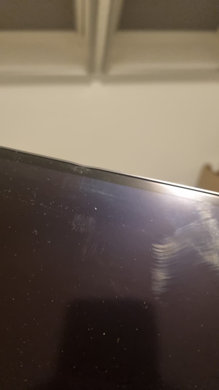

Deze LG OLED blijkt wat lastiger. Werd verkocht als retourgoed, werking onbekend.
Eenmaal uit de doos viel mij een deuk bovenin de behuizing op, waarvan niet helemaal duidelijk is hoeveel invloed deze heeft op het paneel zelf.
Afbeeldingslocatie: https://tweakers.net/i/5Qa95WEIEZiV1pTFRmPDrr9mOtY=/x800/filters:strip_icc():strip_exif()/f/image/WWQ4dCmk9xXeJbHPu7KVzicq.jpg?f=fotoalbum_large
Dan maar aansluiten; een piepje bij connecten stroom, maar; verder niks.
Geen no-signal, geen OSD, geen pixel die ook maar iets doet.
Daarna aangesloten op zowel HDMI als DP van mijn main setup, maar Windows lijkt zelfs het hele scherm niet te herkennen als potentiële output.
Dat doet me vermoeden dat het niet eens zozeer aan het paneel ligt, maar mogelijk aan het mainboard.

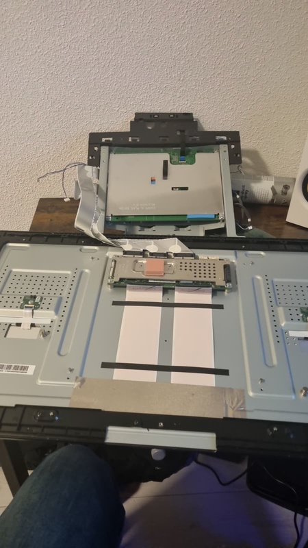

Inmiddels de boel opengeschroefd, maar zie intern geen gekke dingen (voor zover ik dat kan zien met mijn beperkte kennis van elektronica)
Afbeeldingslocatie: https://tweakers.net/i/259kUsGToqYH5DfNXuXsvPKp928=/x800/filters:strip_icc():strip_exif()/f/image/2LLs0NAwUME4icmGH8np4GNg.jpg?f=fotoalbum_large
Vandaar mijn vraag; moet ik het ergens anders zoeken dan een kapot paneel? Zou het zin hebben het mainboard te vervangen (à +-€100) om dit prachtige scherm nog een tweede leven te geven, of is het uithuilen, doorsparen, en gewoon een nieuwe kopen?
Ik hoor graag tips, tricks, pointers.

Meten is weten, op elk onderdeel (de juiste!) spanning?
Dit vind ik persoonlijk een goede video waarin wordt uitgelegd hoe een TV is opgebouwd en waar de problemen vaak zitten. En een leuk kanaal met gortdroge terugkerende humor. ;)

Lek is boven, toch een kapot paneel. Dank voor het meedenken, topic kan dicht!
